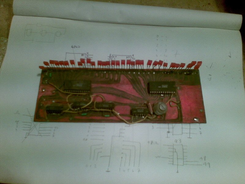

a képen a kb 15. nyákom van amit készítettem 1992es évben. a mai napig mukodik.

Tudom, hogy az "elsőre" szívesen emlékezik az ember, de azért kétszer, ugyanazt?! Bővebben: Link

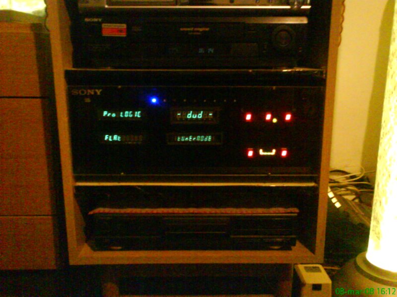

már régebben megmutattam az elejét az erositomnek.
most jon a tobbi a belsejérol.

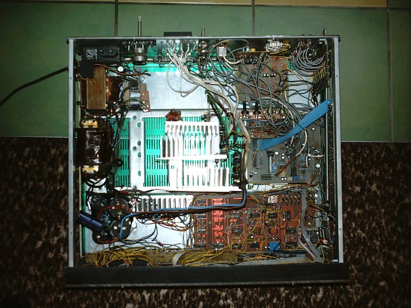

(#) Doncso válasza joko1313 hozzászólására (») Jan 21, 2009 /
Topi ki fog térni a hitéből, már megint erősítő .
A viccet félretéve, ez nagyon komolyan néz ki, mennyit dolgoztál rajta? Gondolom nem keveset! Miket tud a kijelző? De ami a legjobban érdekel, miért van benne dugasztáp? Az mi célt szolgál? Egyébként nagyon tetszik!! Egy kicsit káosz uralkodik, de azért nem könnyű ekkora kábel kazulátumot kordába tenni, azt kiszem proli erre szokta mondani hogy
„a kábel korbácsot már rég elfelejtette mindenki”
De tényleg szuper!
(#) SALáta válasza joko1313 hozzászólására (») Jan 21, 2009 /
Nekem tetszik ez az erősítő, végre valami jó drótos erősítő.
Szépen néz ki az eleje. Nekem tetszik gratula hozzá.
Ezt valami gyáriból alakítottad át ? A doboz gyári de a kijelző és a többi?
(#) Action2K válasza Doncso hozzászólására (») Jan 21, 2009 /
Topi szavaiból azt vettem ki, hogy: lehet erősítő, csak legyen benne kreativitás is.
Na ebben aztán van! De a kábelrengeteg nem semmi látvány!
Volt kitartásod, az szent!
(#) Doncso válasza Action2K hozzászólására (») Jan 21, 2009 /
Persze, tudom, de viccnek szántam, egyébként nekem is nagyon tetszik. Respektálom!
(#) Topi válasza Action2K hozzászólására (») Jan 21, 2009 /
„Topi szavaiból azt vettem ki, hogy: lehet erősítő, csak legyen benne kreativitás is.”
Úgyvan. Ez aztán nem semmi. Ahogy a múltból emlékszem, azt írta Joko hogy teljesen processzor nélküli.
Azért itt az igazi Hard-Wired technológia! Ehhez nem semmi kitartás kellet...

(#) joko1313 válasza Topi hozzászólására (») Jan 21, 2009 /
Hát koszonom a hozzászolásokat
hát igen megint erosíto de már anno 7 éve készult 1 honap leforgása alatt.az elokészuletek a tervezéssel anyagbeszerzéssel kb 3 honap.
a kijelzo: egy nagy nyák 45x20cm
vfd kijelzok balrol jobbra
prologic dekloder funkcioi pro logic/3Dstereo/stereo
bemeneti jelforrás DVD/VCR/CD/TUN/SAT/AUX1/AUX2 6CH/AUX36CH
hangszínszabályzo FLAT/ROCK/POPP/JAZZ/ BB/3d
tuner mode/ inp - effect/ pover OFF - ez a távirányito alap 8 kimenetének a megtobszorozése ,oldal
váltással.
1 nyomogomb 4 féle funkciot képes irányitani, TTL logika.
a vfdk multiplexben, 2716 epromba beégetett program vezérli. 4vfd 4 eprom.
Az U alaku valami a fotel imitácio és az 5 piros a hanfalak. a sárga a subláda.
még mi van benne?
elol a nagy piros nyák a nyomogomb funkcio tobszorozo. mogotte van az eredeti Dolby Pro Logic dekoder 6 kanálisos digitális hangeroszabályzoval .
a pro logic csak 4 kanálisos de kibovítettem még 2vel.
a bordák 4 LM3886T tipusu erositok és egy TDA7294 et takar. picit hátrább van a hangszínszabályzo PT valamilyen icvel és a bemenojel választo.
hát van benne 1 proci egy 2050es ami eredetileg a dekoder prologic nyákon van és a hangeroszabályzás vele mukodik.
dugasztáp- nem volt kedvem kiszedni belole az impulzus tápot ami a stby funkciohoz kell.
de ne hazudjak van még egy proci ami a távirányito jelét dekodolja de azt is készen vettem. csak egy modul.
Kábelrengeteg? nemérdekel. a tv asztalba beépítve senki sem látja. DE A HANGJÁT HALLANÁTOK, semmi brumm csak csend ,és aztán fulet befogni.
Jean-Michel Jarre orult vagyok az oxygene jol szol rajta.
Nos diohéjban ennyi.
bocs kissé hosszúra sikeredett, de remélem a modik nem fogják torolni.
