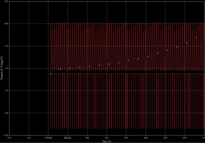

(#) Kriss hozzászólása Jan 21, 2009 /
Ez a verzió felel meg a legjobban. Bár a szimulációban ha a kimenet és a dióda közé ellenállás kerül akkor a képen látható dolog történik! A másik képen pedig az ellenállás nélküli helyes működés látható. Valóságban nem vettem észre semmi változást. Azért ha valakinek van magyarázata esetleg megoldása azt szivesen hallanám. Aki pedig hibát találna a rajzban az is feltétlen szóljon! Mindenkinek köszönöm a segítséget!!!
(#) _JANI_ válasza Kriss hozzászólására (») Jan 21, 2009 /
Szimulálva a KÉTLEDES VILLOGÓ is életképtelen.
De a gyakorlatban mégis működik!
S az, hogy a szimulációban GYÖNYÖRŰ jelalakokat
produkál az áramkör, attól még a gyakorlati kapcsolás
realizálásakor lehetnek meglepetések...
Össze kell dobni egy próbapanelon
és mehet az éles próba...
(Bár sokszor próbáltad a kapcsolást, csak már nem
tudom, hogy a gyakorlati próba megtörtént-e már... )
(#) Kriss válasza _JANI_ hozzászólására (») Jan 21, 2009 /
Hát igen. Nem vagyok oda ezért a multisim nevű programért, sok furcsaságot csinál, de azokat a méréseket amiket szimulációban el tudok végezni azokat gyakorlatban sajnos nem, műszerek híján. Viszont jó lenne találni egy megbízható programot.
(#) proli007 válasza Kriss hozzászólására (») Jan 21, 2009 /
Azért nem kell mindig a szimulátorra hagyatkozni.
Egyébként a vezérlés, amit alkalmaztál, elég perverz. Ahhoz, hogy a tranyó kinyisson, 650mV kell. Ezzel még sorban van egy dióda, ami 500..7000mV-ot jelent. A generátor, meg 1V-ot termel. Még ha ez effektív érték is, akkor sem nagyobb a jel csúcsa, mint 1,42V. Így a tranyó, ha akar kinyit, ha nem akkor meg nem. (plusz, még soros bázis ellenálláson is kellene essen feszültségg, hogy legyen bázisáram.

(#) Kriss válasza proli007 hozzászólására (») Jan 21, 2009 /
Egyébként a tranzisztor bázisfeszültségének maximuma akkor is 750 mV ha a generátort 30 V-ra állítom, de akkor is ha csak 0,5re!
(#) proli007 válasza Kriss hozzászólására (») Jan 22, 2009 /
A tranyó bázis-emitter könyökfeszültsége természetesen nem változik. Végső soron az egy nyitó irányú dióda.
(A tényleges megoldásnál, illene a bázis-emitter közé ellenállás tenni, a kollektor viszárama miatt.)
