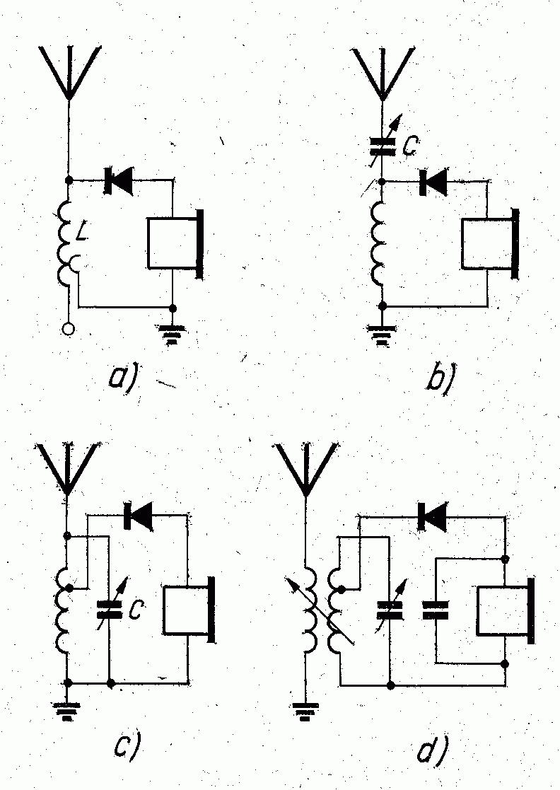

A rezgőkörös az a tekercs-forgókondis változat?
Olyan detetoros aminek a hangfrekis jelét egy közös emitteres kapcsolással erősítem fel, és ehhez kell a telep.
Miért kell azt felerősíteni??? Annak szólni kell erősítés nélkül! Ha meg erősíteni kell, akkor az nem ez a topik!
Igen, az. Van persze jópár változata (tekercsmegcsapolásokkal, külön antennaillesztő tekerccsel stb.), de bármelyiket kipróbálhatod.
Ezen a képen a c. vagy d. változatot javaslom.

Hát igen... A detektoros rádiót nem 5 méteres antennával építjük, hanem ennek többszörösével. AZ első megszólalásig mindenképpen! Később lehet kísérletezni a kisebb, (de esetleg jobb hatásfokú) antennákkal.
Az antenna elhelyezése, hossza, mind befolyásoló tényező, de első nekifutásra legalább 25 m huzalt feszíts ki! (Nem cikkcakkban, hanem egyenesen, ha nem függőlegesen, akkor legalább párhuzamosan a hullámokkal.) Célszerű egy forgó kondin (20-50 pF ) keresztül csatolni az antennát, és az első érezhető jelnél ki lehet hangolni vele.
