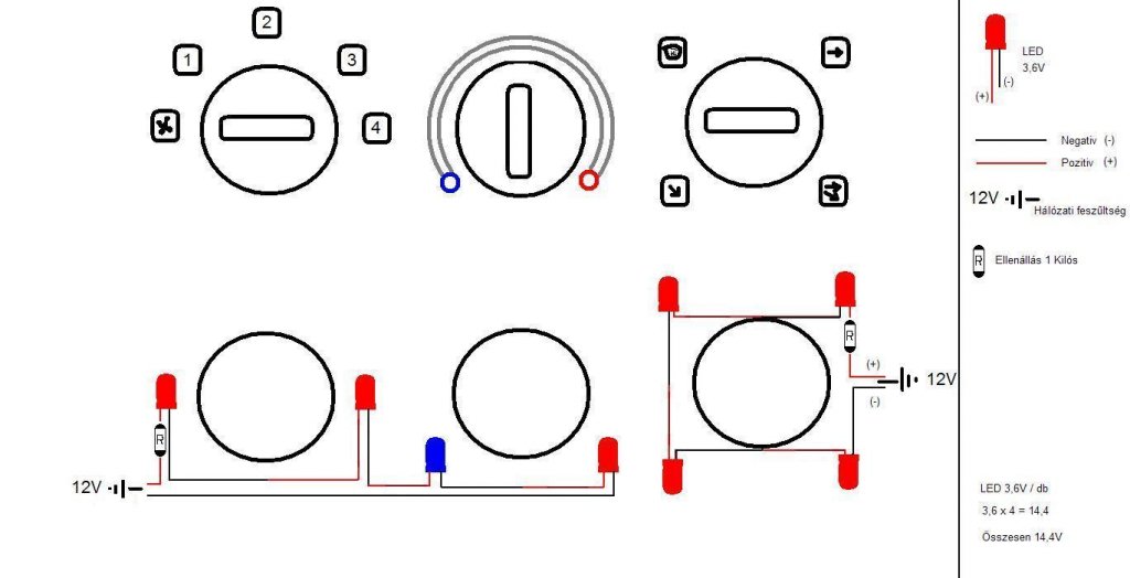

A jobb oldali karika körül sorba kötötted a ledeket
ez elvileg működhet e az aksi feszültsége nem!!12 v Hanem járó motornál 13.5 -14 v körüli érték így ha nem teszel ellenállást akkor is tönkre megy mert 12 vra számoltál (viszont a bal oldali rajzod teljesen hibás :párhuzamosan köttötted a ledeket ! Én az egészet úgy valósítanám meg hogy :mondjuk tennék egy 7809 es fesszab ict a tápra és erre kötném a ledeket 2-2 sorban egy120 ohmos ellenállással
Kicsit visszatérve, "javítottam" a rajzon... Így jó lesz-e ?
Sorba van minden, ellenálás minden LED pozitívján... Érdeklődnék, hogy egy körben minden LED elé kell ellenállást kötni, vagy elég a kör elejére, és így védve az áramkört? Most is elrontottam valamit?
Csak a kör elejére.Értéke szerintem 1K tól lefele de inkább 200-500 közötti tartományban ahol már jelentős fényerő növekedést nem tapasztalsz, ha tovább csökkented.
Köszönöm szépen segítségeteket. Ha sikerül akkor végre sötétben látni fogom a fűtést, és nem kell matatnom miközben vezetek. Dicséretes a segítőkészségetek! Ha megcsináltam akkor rakok fel képeket a témába, hogy más is láthassa a technológiát. Mellékelem a végleges tervrajzot.
Én is nézgettem Skori oldalát, és pont ezt a 700mA-es áramgenerátort szeretném a jó hatásfok miatt megépíteni, csak 360mA-es változatban. Viszont nem tudoim, hogy melyik értéket hogyan kell méreteznem ehhez. Ebben tudsz esetleg segíteni?
Tomesz
A különböző színű ledeket külön kösd az akksira. A kék led elé rakj egy max. 1kohmos ellenállást, és egyből az akksira. A három piros LED előtét ellenállását pedig ennek segítségével ki tudod számolni! Sok sikert!
