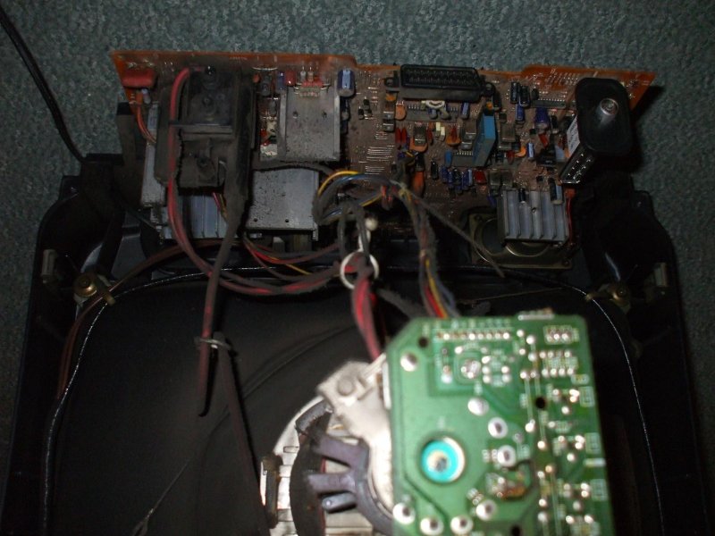

(#) menalaci1 válasza Papp Ferike hozzászólására (») Jan 24, 2009 /
van multiméterem.
(#) Papp Ferike válasza menalaci1 hozzászólására (») Jan 24, 2009 /
Akkor egyszerűsítsünk, fényképezd le nekem a belső panelt lehetőleg felülről.
itt a kép!

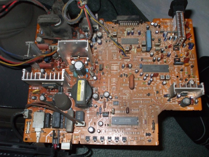

megmondom őszintén nem így gondoltam a fotót.Csak a panelt felülről.

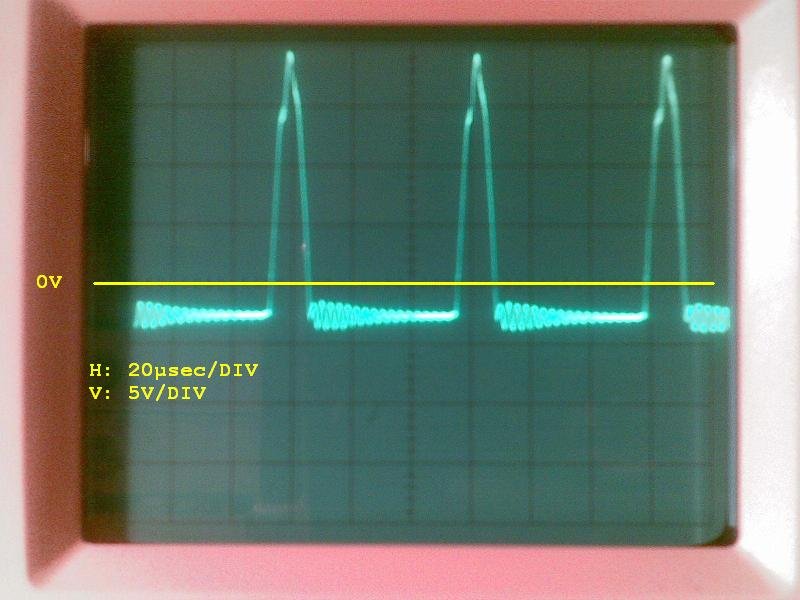

(#) dilan válasza Papp Ferike hozzászólására (») Jan 24, 2009 /
Megmértem a képcső fűtőfeszültségét.
Ahogy sejtettem, nekem nem sokat mond. :nemtudom:
Te esetleg látsz rajta valami rendellenest?

(#) Papp Ferike válasza dilan hozzászólására (») Jan 25, 2009 /
Egy valódi eff. érték mérővel többre mennénk.Ezzel csak azt akartam mondani,hogy én nem szoktam ilyeneket csinálni.Ezt felénk csak tűzoltásnak hívják.Bocsi ha bántólag hatott.
(#) menalaci1 válasza menalaci1 hozzászólására (») Jan 25, 2009 /
az új kép
(#) dilan válasza Papp Ferike hozzászólására (») Jan 25, 2009 /
Semmi gond, nem hatott bántólag.
A tv 17éve megy, sokat volt használva, ez a képszélesség-hiba kezdettől fogva fennállt.
Emlékezetem szerint némely készülékben megoldják ennek a beállíthatóságát és ott is az induktivitást lehet állítani...
Valahogy kimérem ezt a fűtőfeszt (=fűtőteljesítményt) normálisan.
oopsz ezt valószínűleg nem figyeltem .A 90 fok-os tv-k- nél csak a mai digitális világban oldják már meg az állíthatóságát,régen az alkatrészektől adva volt alapból a méret. 6,3Veff -et kellene mérni,de ha 17 éve megy ezzel a képmérettel akkor szerintem a mostani "tuning-al"kevesebb lesz mint eddig.
(#) Papp Ferike válasza menalaci1 hozzászólására (») Jan 25, 2009 /
Hú ez már döfi kép.Bal oldalon hátul /kép/van egy hűtőborda rajta egy 3 lábú tranzisztor.Dióda állásban mérj rajta nyitófeszültségeket az első "bázis"lábhoz képest.Célszerű lenne kivenni a nyákból és egyenlőre nem is tesszük vissza!Ha itt nem sípol a műszered/nem mérsz rövidzárat/akkor a bal oldali elől levő hűtőbordán találod a táp ic-t.Az előtte levő elkókat célszerű lenne kicserélni 105fokosra.Meg kell mérni a primer biztit is.Túlélte az akciót?

(#) dilan válasza Papp Ferike hozzászólására (») Jan 27, 2009 /
Megvolt a feszmérés, 4,7V körül van a képcső fűtése.
Ahhoz, hogy 6,3V közelébe legyen, a tápot 155Vra kéne feltekerni...
