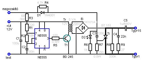

Sziasztok! Olyan problémám lenne,hogy megépíttetem a mellékleten látható gyújtás 6V,ez nem is probléma de az a baj,hogy nem működik. T2-ből kijön a feszültség bemegy még a R4-be és onnan nem jön ki. Ha áthidalom az R4 ampermérővel akkor a trafó kap áramot és kb 0,7A mérhető az ellenállas helyén. Trafó helyett egy 12V45W égőt használok. Köszi a segítséget előre is
(#) VIM válasza mikulamotor hozzászólására (») Jan 29, 2009 /
Helló! Az izzós terhelés nem fog menni. Itt ms-os idők vannak amit egy izzószál nem tud jelezni. Talán rakd össze a saját trafójával és gyertyával, működni fog.
(#) gulyi88 válasza mikulamotor hozzászólására (») Jan 29, 2009 /
Összekötötted a jelpontot a H- al?

Összekötöttem a működő hall-al,de kipróbálom trafóval estére megmondom hogy mi van vele.
A gyertyának ne felejts el testet adni....

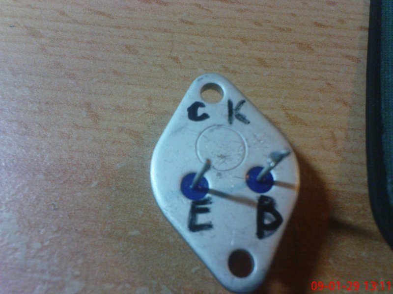

Nem bírtam estig várni,kipróbáltam és nem jó. T3 tranzisztort úgy kötöttem be a képen látható C-K jelre a a trafó 1 pontját, E pontra a táp negatív és a B pedig a vezérlést kapja. Nem a C-t és a E pontot cseréltem össze?

A tranyóra jól vannak felírva a lábak.

Így se megy sajnos,de a T2-ből ki jön kb 6,5V az R4-be bemegy és onnan kifele 0,5 voltot tudok mérni,és ameddig zár a hall addig folyamatosan van feszültség a T2-ből kifele,ha nyit akkor megszűnik. Ha áthidalom az R4-t akkor égett az égő de elkezdett valami sípolni és nem is kínoztam tovább. R4 ellenállás nem nagy 220Omh 5W?
220 az tuti nagy.. 22 van írva..

Köszi a segítséget ! Ilyen balfék legyek nem látom,hogy 22 és nem 220 van írva a papira,a boltos is beszívta,de vele együtt én is.Holnap veszek egy másikat és megmondom, hogy mi lett. Köszi mindent !!!

gulyi88! Az ellenállás volt a baja a 220 omh-os volt benne 22 omh helyett köszi
