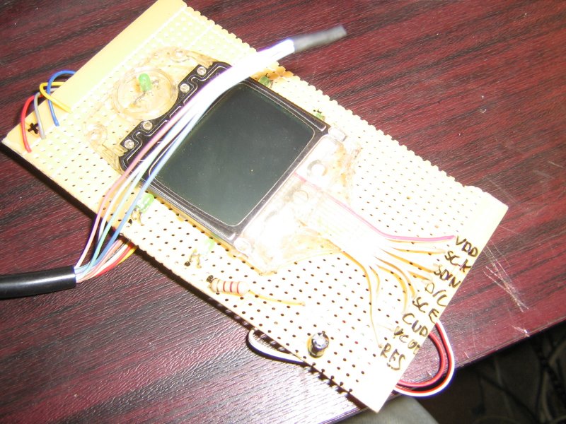

AZ lcdhyipe nem látja a saját könyvtárában a meghajtokat HELP ME!!!
Megépitettem a cuccot de az lsdhype nem látja a drivert ami a nokiához van. Probáltam csak a nokiáét a könyvtárban hagyni de nem látta akkor sem.mit tegyek?? SEGItség!!
Instalald fel a port drajvert!
http://lcdhype.condense.de/index.php?showtopic=68
KÖSZÖNÖK MINDENT A FORUMTAGOKNAK.
SIKERÜT TESZEK FEL KÉPET A MÜKÖDÖ CUCCROL. TISZTELET NEKTEK :worship: :worship: :worship: :worship:
Itt vannak a képek. Már csak utánna kell tanulnom hogy tudom azt kiirni amit én szeretnék.
