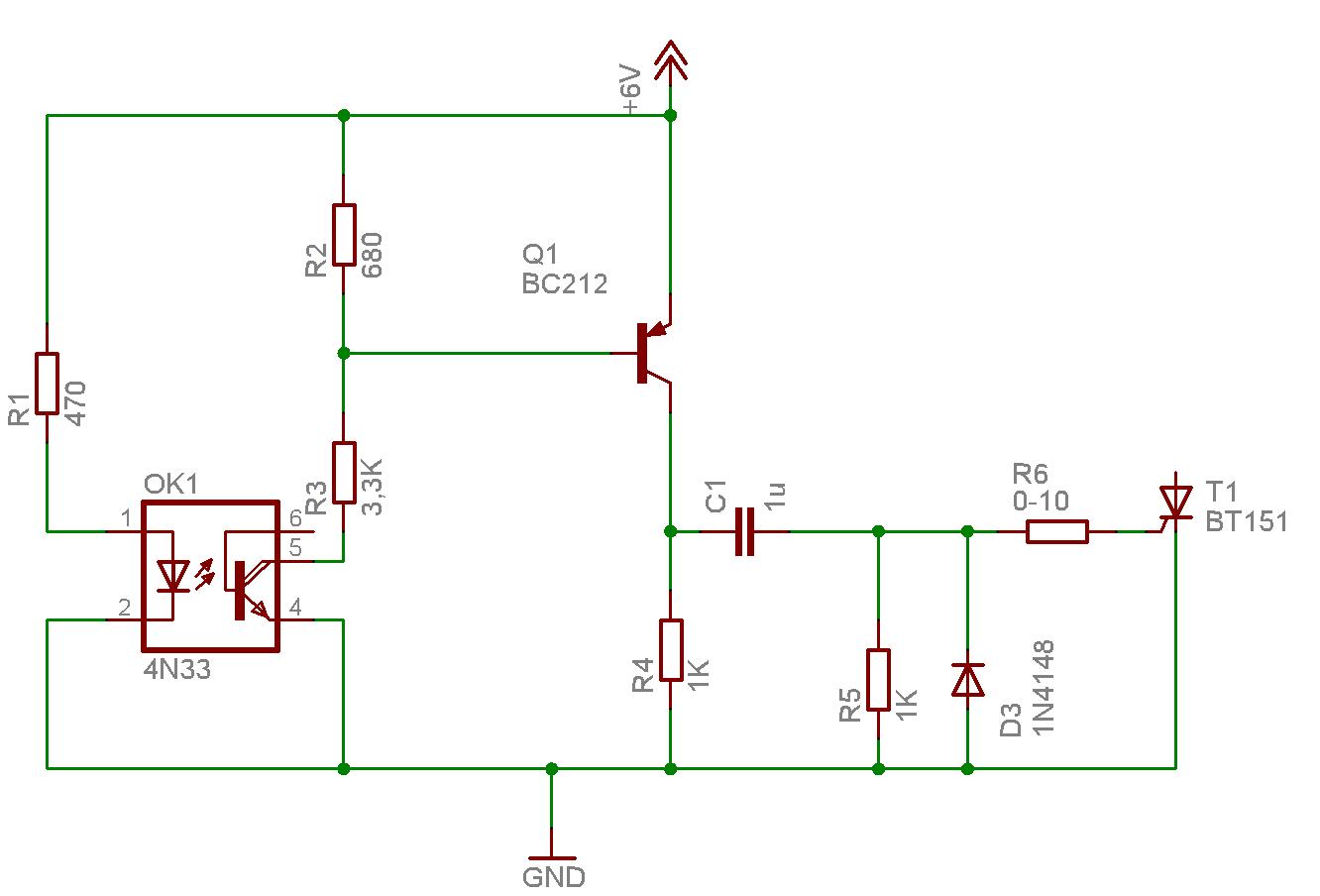

Ezt a kapcsolást néhány oldallal ezelőtt kaptam egy gyújtáshoz. A tranzisztoros részével nincsen semmi probléma, a fototranzisztor, és a BC is kinyit, a BC kollektorán majdnem 3V mérhető, amikor fényt kap a fototranzisztor, de a tirisztor nem akar begyújtani, ez vajon mitől lehet? Szerintem a kondenzátor miatt lehet, mert a tirisztor felőli oldalán éppen látni, hogy kitér a műszer 100uV-os méréshatárban. Fontos oda az a kondenzátor? Idézet: „BC kollektorán majdnem 3V mérhető, amikor fényt kap a fototranzisztor,” Hát ez az.... Nem nyit ki rendesen. A bázisáramot növeld,cseréld ki a 3.3k ohm értéket 2.2k ohm-ra.
Kevés a 3V? Azt hittem, az pont elég. Meg még akkor is ott a kondenzátor, ami az egyenáramot nem engedi át.
Ha kinyitott teljesen a tranyó akkor 0.3-0.5V eshet rajta maximum,a többi feszültség a kollektorellenálláson jelentkezi. Gyakorlatban az is előfordulhat hogy az optokapu nem nyit ki rendesen,mert kevés a rájutó fény,ezért nem képes a tranyót kivezérelni. Ez a kérdés eldől,mihelyt ellenállást cserélsz. Ha a helyzet nem változott akkor az opto a hiba oka. A kondi kellene,mert igy csak addig kap impulzusjellegű vezérlést a tirisztor amig a kondi feltöltődik,és nem függ az opto nyitvatartási idejétől. Segithet,ha a kondi kapacitását növeled.
Szerintem a fototranzisztor kinyit teljesen, mert kinyitott állapotban az ellenállása 160-170 ohm, és a kollektorán majdnem nulla a feszültség.
A majdnem nulla azért nem a legegzaktabb definició.
De igy van a fototranyó kinyit rendesen. Mindenesetre a kondenzátor tirisztorfelőli oldalán multiméterrel mérni nem faxa,ide szkóp kellene.
Szkópom az sajnos nincsen, de nem baj, ha begyújt a tirisztor, azt szkóp nélkül is látni és hallani fogom.
Igen igy van. Mi tölti a gyújtókondit? Tekercs vagy inverter?
Hát... amíg nincsen gyújtótekercsem, addig egy régi TV tápegység. 170V-tal töltöm.
Mex Te a tiltós áramkörön gondolkodtál már vagy láttál megvalósitott verziót?
jövőhéten kiderül müködik e a gyakorlatban amit kigondoltunk (thx gulyi88)
TVtáp? A gyújtás idejére tiltani kellene,mert beragad a tirisztor!
Tőlem csakis azt kérték,hogy "üssem" ki a tiltást.
Ennyire nagyon nem értek a dolgokhoz, ezt fejtsd ki kérlek egy kicsit bővebben, mert nem értem.
Ismernem kellene a TV tápod kapcsolását,hogy pontosabb választ adjak. Addigis:ha a tirisztor begyújtott, kikapcsolni csak akkor fog ha a rajta átfolyó áram a tartóárama alá csökken. Ez egy gyújtókondinál akkor következik be,ha kisül. A kisütése közben nem szabad utántölteni,legalábbis nem akkora árammal ami meghaladja a tartóáramot,mert igy sosem képes kikapcsolni. Ezért alkalmazzák feszültségátalakitós táplálás esetén a tiltást arra az időre mig a gyújtás megtörténik. Ha tekercsgyújtásod van,akkor jobb a helyzet,általában a tekercset úgy kötik be,hogy éppen nem tölti a kondit,amikor a gyújtás bekövetkezik.

Értem. Ez a tv táp úgyis csak addig marad, amíg kísérletezek vele, amúgy tekercset fogok tenni a motorba. Addig is mondjuk egy ellenállással megpróbálom korlátozni a kondenzátor töltőáramár.
Kicseréltem a 3,3k-os ellenállást 2,2k-osra, az 1u-os kondenzátort pedig 10u-osra, így már működik tökéletesen, köszi. A TV tápra nem kötöttem ellenállást, és gyújtás után tirisztor kikapcsolt.
