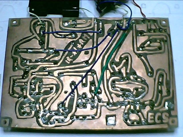

Annak idején a nyáktollas, kézi rajzolgatós módszerrel csináltam. A csatolt képeken egy 10,5 X 15-ös kétoldalas rajzolt nyákom van, a 90-es évből (igen, jövőre 20 éves!). Ennyire készültem el vele, azóta sincs befejezve. Talán majd most, ha épp nem bontom szét, vagy esetleg beteszem a vitrinbe emléknek.
