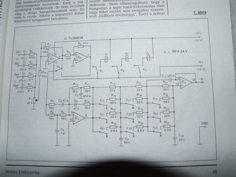

(#) Action2K válasza MolnarG hozzászólására (») Feb 5, 2009 /
Igen, jó. Viszont a relére ebben a kapcsolásban 24V-ot kapcsolsz. Ez szándékos (a 24V-os relé)?
(#) MolnarG válasza Action2K hozzászólására (») Feb 5, 2009 /
Igen, a kapcsolásban is így van, meg amúgy is pont 3db 24V relé hevert kihasználatlanul otthon .

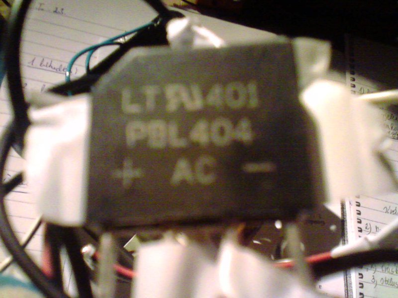

(#) bancsi15 hozzászólása Feb 5, 2009 /
Ez a diódahíd hány Amperes és milyen feszültségű?
Köszi
(#) sprofan válasza bancsi15 hozzászólására (») Feb 5, 2009 /
www.datasheetcatalog.com -itt meg tudod nézni, ha valamilyen alkatrészről infó kell.
Egyébként 400V 4A-es.
