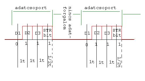

(#) Stakypot válasza proli007 hozzászólására (») Feb 6, 2009 /
Köszönöm a válaszod!
Mellékeltem egy képet, ha jól értettem akkor erre gondolsz.
Ha megengedsz még egy krédét...
Az 1t-t és az 1/2-t idők előállítása nem gond. Egy bináris számláló, az első bit lesz az 1t, a nulladik bit pedig az 1/2 t. A kérdésem most arra irányul, hogyan lehet megoldani azt hogy :
Ha a startbit megjelenik, rogtön abban az időpillanatban, vagy legfeljebb elhanyagolható időmennyiség elteltével induljon el a számlálás?
Van egy generált órajelünk, ezt kell akkor indítani hogy a felfutó éle akkor jelenjen meg mikor a start bit. Erre milyen megoldás létezik?

(#) proli007 válasza Stakypot hozzászólására (») Feb 6, 2009 /
Igen, erre gondoltam.
Ha az óragenerátort leállítod, míg nem jön a start bit, akkor csak egy óragenerátor ütem hiba lehet csak. És ha az elég magas (több osztó) akkor a hiba is elenyésző.
(Én lehet, PIC-el vagy egy 8251-es UART-al próbálkoznék.)
üdv! proli007

(#) Stakypot hozzászólása Feb 6, 2009 /
Tényleg, a régi nagysikerű Z80-as 8251! :o)
Abból egy rakat van is itthon, köszönöm a tanácsot, mindenre gondoltam már, csak erre az egyre nem... Pedig ez a legkézenfekvőbb...
Még egyszer köszönöm!
