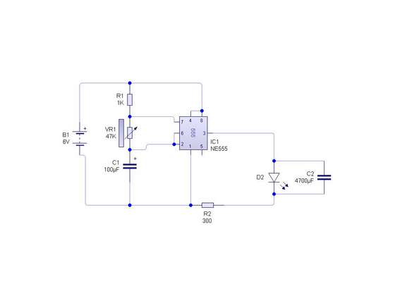

Segítségre lenne szükségem, mert egyáltalán nem értek a fénytechnikához ![]() Szükségem lenne egy olyan villogó LED-re ( 2 szál hajlékony LED modul(topvábbi adatok szálanként: DC12V, 15 darab legújabb generációs SMD LED, mindössze 100mA áramfelvétel/modul, 120 fokos szórt zöld fény, 1,2W, IP65 kültéri kivitel), ami egy érintő kapcsoló segítségével kapcsol be. Találtam a fórumon érintőkapcsolót és villogó LED-et is, de nem tudom összerakni a kettőt illetve nem tudom melyik villogó LED és melyik érintőkapcsoló működik rendesen... A villogás sebessége mindegy az érintőkapcsolónál kellene a két tüske érintkezésével kapcsolódnia és indítani a LED-ek villogását mindaddig, amíg a két tüske érintkezik... Van esetleg valkinek ilyen jellegű terve, vagy tud nekem segíteni a külön működő részek összerakásában? Előre is köszi a segítséget!!
Ha megmutatod, melyik részekre gondoltál, akkor igen!
Ajánlom ezeket: Led Stroboszkóp Érintéskapcsoló A Led stroboszkópot könnyedén átalakíthatod a neked megfelelőnek. Csatoltam egy kapcsolást az összekötésekről. Szia!
Nem igazán értem ! Tulajdon képen egy kész gyári
led sort szeretnél után építeni?
Vagy kész gyári led sort szeretnél összeálitani? Amit egységenként vettél?
Igen, tulajdonképpen vennék egy LEDsort, amit úgy kellene bekötnöm, hogy bekapcsolás után villogjon vagyis a két tüske összeérintésével csak fogalmam sincs hogyan kellene csinálnom
Ezt a kettőt találtam, vagyis volt több, de nem tudom, hogy azok megfelelőek-e ahhoz, amit én szeretnék. Szerinted?
Akkor neked jó a második kapcsolás (egy pici átalakítással) az ic 4-es lábát egy kapcsolón keresztül kösd a + ra és tegyél rá még egy kb 1k ellenállást aminek a másik vége a gnd-re megy . Ha megnyomod
a kapcsolót elindul a villogás a ha elengeded leáll Az r2 ellenállást a ledsor feszültségéhez éa áramához kell kiszámolni . És a kimenetre nem kell a kondi.
A "LED stroboszkóp" című kapcsolást építsd meg a következő módosítással. A sebességállító rész fölösleges, ezt vedd ki, és helyette kössél be egy NPN tranzisztort (pl. BC 547, BC 182, stb) úgy, hogy kollektora a táp pozitív pólusára, emittere a C2 kondi baloldali pontjára csatlakozik. (Ez volt a sebességállító rész csatlakozási pontja.) Ha a bázist és a +Utáp-ot újjal való érintéssel összekötöd, akkor a vibrátor működni kezd. (A c1 kondi kapacitását egy kicsit nagynak érzem, de lehet, hogy nincs igazam.) Az elmondottaknak működniük kell, de ha mégsem, akkor BC 517 Darlington tranzisztort kössél be az említett módon, az tökéletes lesz! Üdv: Göndör
