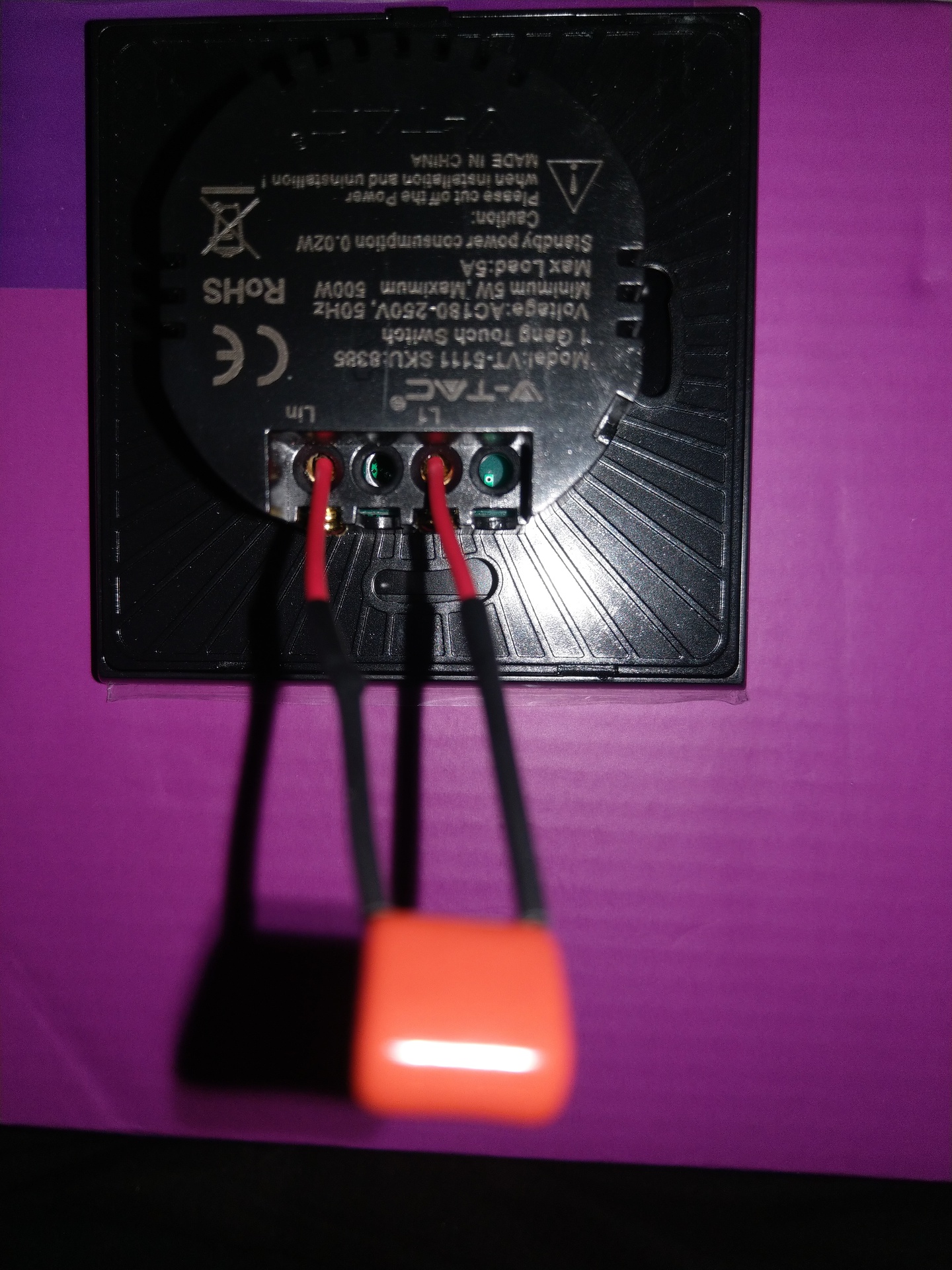

Segítségeteket szeretném kérni. Vásároltam egy érintőkapcsolót és az vele a probléma,hogy lekapcsolt állapotban villognak az égők! 4 ledes izzóra van kötve, kaptam a kapcsolóhoz egy cbb 21-es kondenzátort ami nem lett felhasználva,de gondolom nem ez az oka a villogásnak. Ha valaki tudna segíteni nagyon megköszönném.
Erről a kapcsolóról lenne szó:
http://www.anrodiszlec.hu/product_info.php/products_id/20425
Üdv. Krisztián
(#) Bakman válasza Krisztián1 hozzászólására (») Dec 15, 2019 /
Nagy valószínűséggel kell a kondenzátor, az izzóval párhuzamosan kell kötni.
(#) Krisztián1 válasza Bakman hozzászólására (») Dec 15, 2019 /
Köszi! Akkor a kondit bekötöm a kapcsolón található L1 és Lin foglalatba igaz?
Ha az L1 a "kimenet", akkor a kondenzátort az L1 és az N közé. Mielőtt beépíted, fényképezd le a kondenzátort, nem biztos, hogy megfelelő típusút kaptál.
Csináltam képet a kondiról és a kapcsolóról,gondolom így mondtad a bekötést .
Nem, nem így gondoltam. A kondenzátort a kapcsoló kimenetére és a nullára kell kötni. Ha a kapcsolóál nincs nulla, akkor valahova az izzó(k) közelébe.

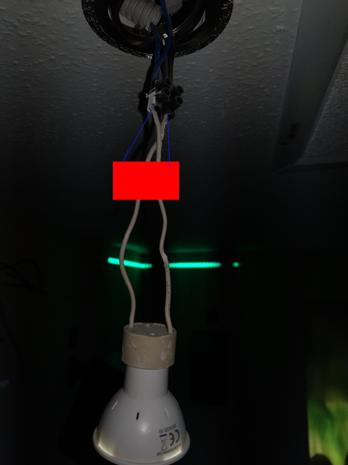

(#) Krisztián1 hozzászólása Dec 15, 2019 /
Köszi a segítséget! Igaz nem teljesen értem,nagyon fogyatékos vagyok ki szedten a spotot ott van a nulla és a fázis,akkor oda kössem be a kondit? Csináltan képet!
(#) sany válasza Krisztián1 hozzászólására (») Dec 15, 2019 /
Így kösd be. De persze előtte áramtalanítsd a hálózatot!
Ok. Megpróbálom köszi
Sikerült! Köszi mindenkinek. Viszont nem tudom mennyire normális,hogy felkapcsolt állapotban kerregő hangot ad a kapcsoló,nem olyan hangos de azért kicsit zavaró.
