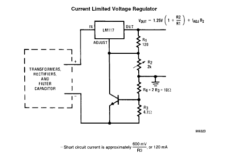

(#) Kokany82 hozzászólása Feb 9, 2009 /
Helló!szertnék kérni egy kis tanácsot.Megcsiáltam a lent látható töltőt és egy 16,5v-os trafóról megy,de valamiért egyszer 16v körül mutat egyszer meg lemegy akár 3 v-ig is.Akksi nélkül mértem a kivezetéseknél.Egy bc182-es tranzisztort raktam be és az R4-et kihagytam.Ezek a feszültségek az R2 max állásában voltak mérhetők.És az Lm117 helyett Lm317 van benne.Lehetséges, hogy az Lm317 rossz?

(#) Kokany82 válasza (Felhasználó 13571) hozzászólására (») Feb 9, 2009 /
Helló!Proli007 mondta,hogy az nekem nem kell ,mert áramhatároláskor nekem nem kell hogy a feszültség 0-ra essen,mivel egy állandó fogyasztó is rajta lesz miközben tölt és állandóan rajta marad a töltőn.Nem lehet, hogy az LM317 romlott el, vagy a bc182?De mindjárt beleteszem az R4-et hátha úgy jő.
Ha kihagyom a tranyót, akkor csak az R3-R4-en keresztül mennyen ki a negativ?Kondik nincsenek .Tegyek egyet-eyet az elejére és a végére is?Ha az Lm behalt,akkor az egyáltalán nem működik vagy csak össze vissza adja le a feszt?
Hát én ezt már nem értem.Beletettem egy új LM317-et tettem kondikat.A 10 ohm-os R4-et is beletettem,de nem jó.
(#) vizor válasza Kokany82 hozzászólására (») Feb 9, 2009 /
Biztosan jól kötötted be az LM317-et ? Mert az elvi rajzon ugyan Vin, Adj, Vout van de a valóságban ha szemből nézed a TO220-at, akkor Adj, Vout, Vin a sorrend. Lehet, hogy az Adjust kapta a bemenő feszt ?

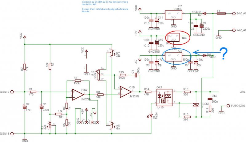

(#) Tys23 hozzászólása Feb 9, 2009 /
Sziasztok épp rendelek alkatrészeket 1 forrasztoállomáshoz de elakadtam 2 IC-t nem tudok beazonositani..
segitsetek...
reméllem tudtok reggel le kell adnom a rendelést a gorémnak.
(#) vizor válasza Tys23 hozzászólására (») Feb 9, 2009 /
A pirossal keretezett bármilyen típusú 7805-ös feszstabilizátor, a kékkel keretezett meg a párja, 7905-ös negatív feszstabilizátor.
(#) Doncso válasza Tys23 hozzászólására (») Feb 9, 2009 /
Hello, a piros az egy LM7805 a kék az egy LM7905, mindkettő feszültség stabilizátor ic.
(#) Tys23 válasza vizor hozzászólására (») Feb 9, 2009 /
HÁLÁS KÖSZÖNET NEKTEK:

(#) Kokany82 válasza vizor hozzászólására (») Feb 9, 2009 /
Hát jó nagyot mujáskodtam és ellőtte a tranyót és egy 4,7ohm-os ellenállást.A tranzisztort kicseréltem egy 2n3904-re,mert azt mondták ,hogy mindegy milyen csak NpN legyen, azt viszont nem tudom, hogy a 4,7-es helyett baj e ha egy 5 ohm-osat teszek?Van valakinek véleménye?

(#) proli007 válasza vizor hozzászólására (») Feb 10, 2009 /
Kicsit össze-vissza csapkodsz.
- A 10ohm-os ellenállást, csak akkor lehet kihagyni, ha a "tölötő" tényleg az aksira kapcsolódik. De ilyenkor rövidre zárni nem szabad a kapcsolást!
- Ez a kapcsolás úgy működik, hogy a kimeneti feszültséget szabályozza, az R1/R2 ellenállás segítségével. Elsőként ez kell beállítani. Az R1 ellenálláson mindig 1,25V fog esni, mert ennyi az IC belső referencia feszültsége. Tehát ha az tényleg 120ohm, akkor 1,25V/120ohm=10,4mA áram fog az ellenálláson folyni. Az R2-őn is ekkora áram folyik. (ha az ADJ lábon kifolyó áramot nem vesszük figyelembe)
- Tekintve, hogy neked az aksinál 13,6V maximális feszültséget kell beállítani, a soros dióda miatt ez kb. 13,6V+0,7V=14,3V-ot jelent. Ezt kell beállítani R1/R2 segítségével. Ez a feszültség jelenik meg az R1+R2 ellenálláson. Mivel az R1-en eleve 1,25V feszültségesés lesz, ezt le kel vonni a kimeneti feszültségből és megkapod az R2-re jutó feszültséget. 14,3V-1,25V=13,05V lesz az R2-őn.
- Most már R2 értéke számítható. R2=UR2/IR2 13,05V/10,4mA=1,25kohm. Tehát R2 értékét 1,2kohm-ra választjuk.
- Az áram szabályozást a tranyó végzi. Ha a bázis-emitter feszültsége meghaladja a 0,65V-ot, akkor a kollektor kinyit és lehúzza az 317 ADJ lábát. Ezzel csökkenti a kimeneti feszültséget, így csökken a kimeneti áram, azaz beáll egy egyensúlyi helyzet, ami a tranyó bázisában és ezzel az R3 ellenálláson megtartja a 0,65V feszültséget.
- Ha egy ellenálláson a feszültség állandó, akkor a rajta átfolyó áram is állandó. ÍGy, míg a kimeneti feszültség el nem éri a 14,3V-ot, az aksira menő áram állandó értékű lesz.
- Ha Te R3-nak 5ohm-os ellenállást használsz, akkor az áram I=Ube/R3 azaz 0,65V/5ohm=130mA körül lesz.
Ha Te rövidrezárod a tápot, és nincs R4 ellenállás, akkor a tranyó nem tudja a kimeneti feszültséget nullára csökkenteni. ÍGy az IC belső áramkorlátja (1,5A) fog működni. EZ az R3 ellenálláson akkora feszültséget ejt, hogy a tranyó bázis-emitter szakasza tönkre megy.
