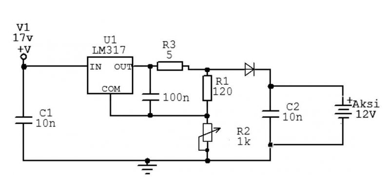

Helló!Egy problémával kapcsolatban szeretnék segítséget kérni.Van egy riasztóm 12v-os és ajánlottak hozzá egy akkutöltő rajzot.Én meg is csináltam és azt mondták h a feszütséget állítsam 13,5-13,6V-ra.Ezt is megtettem.Egy 2*22v-os toroid trafóról megy persze graezt hídon keresztül.Ha nem kapcsolom rá az akksira akkor be tudom állítani a 13,5V-ot de amikor rákötöttem akkor az akku feszültségét mutatta azaz 12,7V-ot.Majd pár ór múlva ismét rámértem (a riasztó és a töltő folyamatosan működött)és már csak 11,88V később 11,66V ot mutatott.Kérdésem,hogy ha rákötés nélkül 13,6-ot ad le akkor ha rákötöm miért mérek kissebbet?Hiszen a 13,5V folyamatosan megy és az akksi sarujánál mérek.
Ha valaki tudna segíteni, akkor nagyon örülnék.
Az akksi 12V 1,2Ah

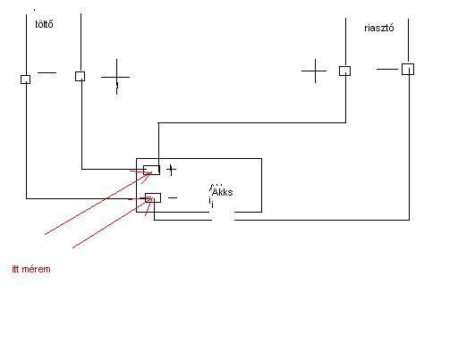

(#) watt válasza Kokany82 hozzászólására (») Feb 8, 2009 /
Valószínű a riasztó többet fogyaszt, mint amit a töltő tölteni tud. Mérted már mekkora áram folyik, ha rákötöd az akkura?
(#) Kokany82 válasza watt hozzászólására (») Feb 8, 2009 /
Helló!
Igen,most is rajta van és egyre lejjebb megy a feszültség,de aztért nem értem mert a töltőből, ha nics az akksin akkor akár 18V is kijön.De ha ráteszem akkor pedig kevesebbet mutat és csökken most 11,5V-nál jár és kb dél óta müködik és akkor még 12,7v-ot mutatott.
Az akksi zsír új pénteken vettem,az 100% hogy jó
Akkor mekkora az az áram elárulod?
Most lehet nem értem a kérdést.Így, hogy rajta van (a töltő az akksin és onnan tovább a riasztőba.És ahol írtam ott mértem most jelenleg 11,5V és lassan csökken.

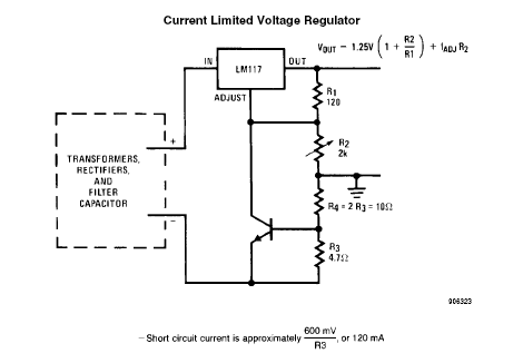

(#) proli007 válasza Kokany82 hozzászólására (») Feb 8, 2009 /
Itt több probléma is lehet.
- A töltőnek nagyobb áramot kel szolgáltatnia, mint amekkora a terhelés.
- Ha terheletlenül állítod be a kimeneti feszültséget, akkor a kimeneti dióda feszültségesése, figyelmen kívül marad (a műszer nem méri bele a nyitófeszültségét). Így a dióda előtti feszültséget állítod 13,6V-ra. De amikor a terhelés megjelenik, a kimeneten eleve 0,7V-al. Tehát 12,9V-nál nem lesz több a feszültség. Így alacsonyabb lesz a feszültség, mint az előzőleg beállított. Tehát legalább egy ellenállást tegyél a kimenetre, mikor beállítod.
- Ennek a kapcsolásnak alap hibája, hogy egyszerre szabályozza a feszültséget és az áramot. Így a szabályozási könyök nem lesz meredek. Ez azzal jár, hogy amikor a feszültség már megközelíti a beállított értéket, a terhelő áram már csak kicsi lehet. Egy sima aksinál, ahol csak töltés van, terhelés nincs, ott megfelelő lehet a kapcsolás, de ott is elhúzódna a töltés vége. Mivel itta riasztó terhelése állandóan rajta van a töltőn, az soha nem érheti el a beállított töltőfeszültséget.
Javaslom, hogy a katalógus ajánlata szerint alakítsd át a feszültség és áram határolását. Ez egy plusz tranzisztort jelent csak, de az áram és a feszültség határolás, független lesz egymástól.
A kimeneti dióda maradjon, és a feszültséget terhelés mellett állítsd be. (a feszültség és áram beállításának számítása is mellékelve van a rajzon)
Kiollóztam az ajánlott kapcsolást. (R4 ellenállás elmaradhat, mert neked az áram határolásakor, nem kell, hogy a feszültség nullára essen.)
üdv! proli007
Ne haragudj, de ha nem tudod mi a különbség az áram és a feszültség között, akkor nem tudok segíteni.
(#) Kokany82 válasza proli007 hozzászólására (») Feb 8, 2009 /
Helló!Ez biztos ,hogy jó lesz,mert már egy párat megcsináltam amire esküdöztek,hogy jó,de eddig egy sem lett jó.
Rakd össze, mérd meg és értsd meg a működését. Akkor nem kell esküdözni. Amíg csak "értelem nélkül" után gyártasz, nem is lesz jó, semmi. (Watt is azt kérdezte, hogy mekkora a riasztó felvett áram, de hiába. Fel is adta.)
Én úgy látom, csak írsz, de nem olvasol, és nem gondolod át a dolgot. De szeretném, hogy ne legyen igazam! :yes:
üdv! proli007
Hát igen. bevallom elég amatőr vagyok ebben ezért is szerettem volna egy már kipróbált és bevált töltőrajzot.
Azért megpróbálom megérteni, de ez az áramerősség beállítás nem nagyon megy.Egyébként Watt válasza azért késett, mert közben az a töltő ami rajta volt mostanra felada és le kellett szednem az akksit,hogy le nem merüljön.Még egy kérdés a lelkes amatőrtől milyen tranzisztor kell hozzá?Amúgy az 2*22v-os toroid trfó elég lesz ugye,és egy 16 v-os elég lenne?
- Hiába egy "bevált töltő rajza", ha a környezeti feltételeket, igényeket nem ismered.
A riasztó áramfelvétel azért szükséges, mert a töltőáram minim kicsit többnek kell lenni mint a fogyasztás, hogy ne merítse az aksit.
- Ezt az áramot úgy állíthatod be, hogy a tranyó bázisellenállását, helyesen választod meg. A tranzisztor, úgy 600..650mV-nál fogja leszabályozni az áramot. Ez a feszültség lesz az ellenálláson. Az áram meg amekkora, amekkora töltőáramot szeretnél beállítani. Így az ellenállás értéke már ohm törvényével számítható.
- Tranzisztornak bármi megfelel, csak NPN legyen.
- A 2*22V-ot nem is értem. Ide még 14V-os trafó is megfelelő lesz. A lényeg, hogy az egyenirányító utáni pufferkondiban, kb. 3V-tal nagyobb feszültséget mérjél, mint amit be akarsz állítani a kimeneten. A pufferkondi értéke, amperenként 2200µF legyen legalább. Ha a trafó feszültsége igen magas, és a töltőáram tetemes, akkor igen fűteni fog az LM317. Ezért a túl nagy trafó feszültségnek nincs értelme.
( A katalógus rajzán a trafó, egyenirányító és pufferkondi nincs rajta. De a kockába oda van írva)
üdv! proli007
Köszönöm szépen a segítséget.Azt hiszem kezdem kapsgálni,de azért még átnézem párszor.Aztán ha valami nem tiszta,majd megkísérlek segítséget kérni Tőletek
