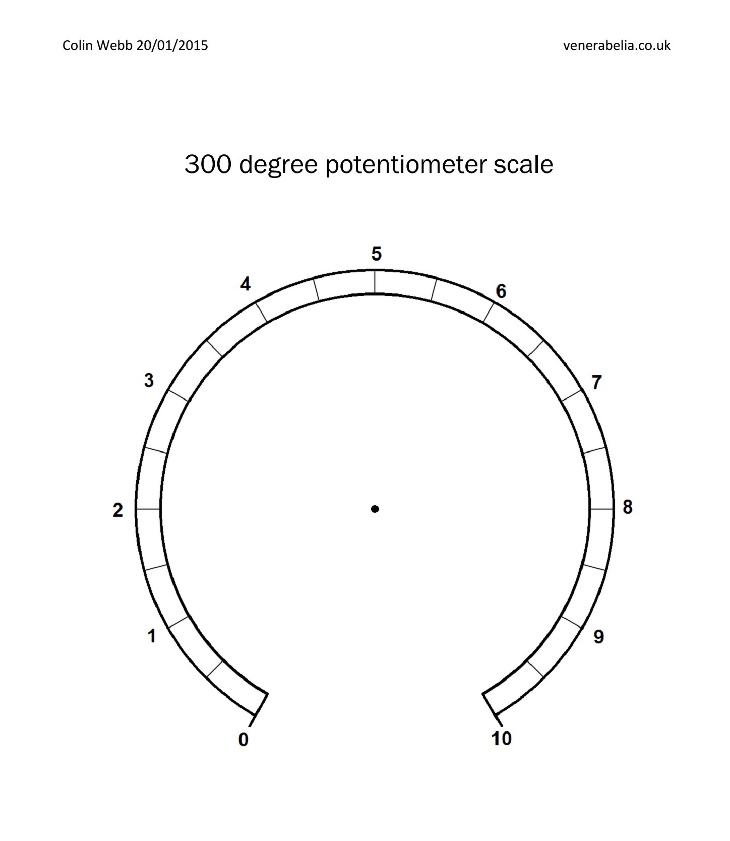

Keresek egy olyan programot, ami képes egyszerű skála, potméter osztások rajzolására. Nem kell olyan, ami nem ingyenes, vagy kulcsot kér és nem kell semmi extra, a lehető legegyszerűbb. Hangsúlyozom, nem szeretnék sok-sok alkönyvtáras, akár a NASA által még nemrég használt programot, ha van ilyenről valakinek tudomása, köszönöm!
Szia! Ez nem jó neked?
Ajánlom a Front Designer programot. Illetve még talàn az Open Office programot emlegette valahol az egyik fórumtárs, de az ugye a MS Word kollégàja, tehát nem egy kis programocska.
(A feltételeidnek nehéz megfelelni, ebben a kategóriàban minden programnak van valami pici hátulütője.) |
