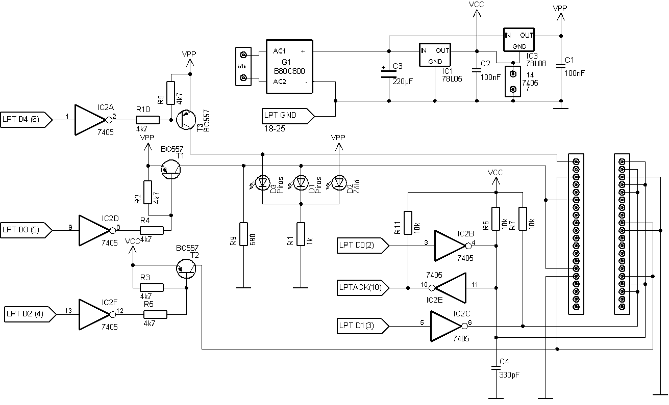

Nagyon köszönöm a nagylellküséged! Az a helyzet hogy nincsen PIC-em se de ha tudnál ajánlani egy megbízhatót, annak nagyon örülnék! Már gondolkoztam rajta hogy építek egy PIC égetőt, itt az ideje! Mellékeltem az égető kapcs. rajzát. Megnéznéd hogy ez megfelelne a célnak? A program ami van az égetőhöz: mikroBasic 7.0.0.2 PicFLASH 7.11 Előre is nagyon köszönöm!

látogasd meg az oldalam: http://aderka.try.hu. Itt fenntvan egy oshon-os programozó, és én a 16F877-es PIC-et ajánlom, viszonylag drága ( 1.300 Ft ) de megéri. Ehhez a típushoz megírtam neked a programot. Amit most fel is töltök neked. Égető programnak a WinPIC800-at ajánlom. Itt a hex fájl. Ha készen van az égető, és megvan a PIC ezt a fájlt kell majd beletőltened, a PIC-be! A PIC-et egy 8Mhz-es kvarcal üzemeltesd mert arra írtam meg. De ha változik valami szólj, ezeken könnyen módosítok! A honlapomon találsz elérhetőséget, is ha valami kell, írj a honlapon. üdv: aderka
Esetleg még annyit, hogy érdemes lenne leglább egyszer végigolvasnod ezt a cikket: http://www.hobbielektronika.hu/cikkek/nullarol_a_robotokig_-_pic_mi...z.html
Ebből elég sok mindent megtudhatsz a PIC-ről! Azért nem írtam le a lábakat mit mire kötöttem, mert látom PIC témában még nem vagy túl jártas. Akkor kezd el építeni a programozót, szerezd be a PIC-et. Írok alkatrészlistát ami kell a kapcsoláshoz. Alkatrészek: 16F877(A) típusú PIC 19db 330ohm-os ellenállás nem kell nagy teljesítményű 1db 10kohm-os R. 1db 8Mhz-es kvarcz kristály 2db 33pF-os kerámia kondenzátor. 1db 5k-s potenciométer Naggyából ennyi. A kapcsolási rajzot majd elkészítem hozzá, ha kész vagy a programozóval! üdv: aderka

A legfontosabb kimaradt: két darab 100nF-os kerámiakondenzátor a táp szűrésére!
Nem kell szűrni a tápot. Ha fogsz egy 7805-öst az bőven elég.

Szerintem potyo arra gondolt, hogy a PIC mind a két Vdd lába és a föld közé kell tenni egy-egy 100nF-os kerámia kondit.

Jah igen! Azt a 2db 100nF-os kondit kihagytam, most hirtelen nem ugrott be mire gondol potyo. Azokat sem árt megvenni.
