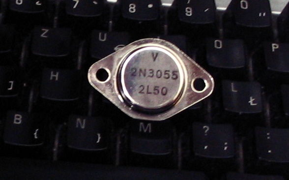

Régi szép időkben jutottam hozzá számos ilyen tranzisztorhoz, nem Zuluországból, mert jóknak bizonyultak. Kerestem honnan való, nem volt meg a keresztlevele. Segítsetek ki gyárthatta ezt a 2N3055öt
(#) besi99 hozzászólása Feb 13, 2009 /
A túloldalán semmi felirat, tükörfényes kiépítés
(#) kocici17 válasza besi99 hozzászólására (») Feb 13, 2009 /
Ha igaz Valvo. Szinte biztos.
(#) besi99 válasza kocici17 hozzászólására (») Feb 13, 2009 /
bevallom arra saccoltam, de semmi bizonyítékom rá, hacsak, hogy kutyaütő nem lehet, mert jó párat felhasználtam, s Így is maradt több mint tíz. Fölraktam az apróra, 150ért is volt érdeklődés , de a típusra biztosat nem tudtam mondani!!!

(#) proli007 válasza besi99 hozzászólására (») Feb 15, 2009 /
Szerintem Valvo lesz.
ui. bocs, látom másnak is ez a véleménye.

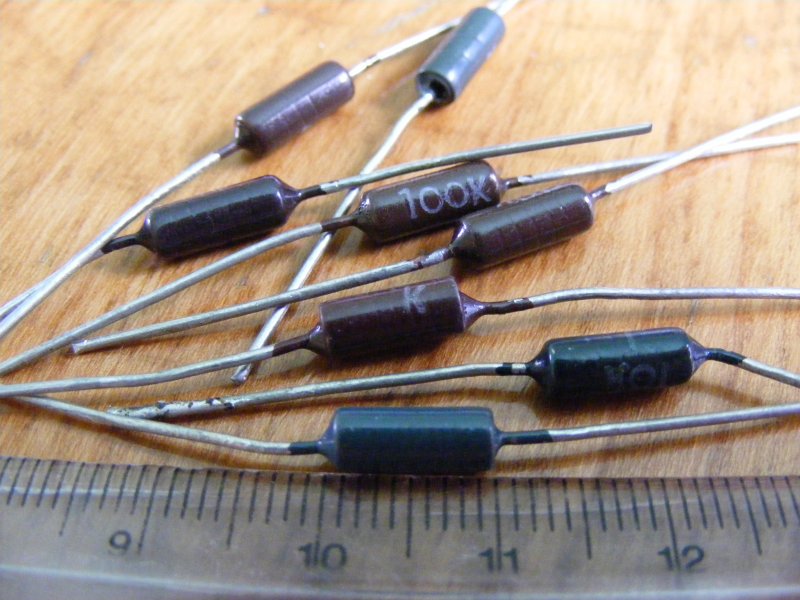

Valaki meg tudná mondani, hogy a csatolt képen az ellenállások hány wattosak lehetnek?
Köszi

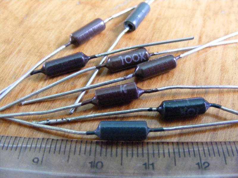

Valaki meg tudná mondani, hogy a csatolt képen az ellenállások hány wattosak?
Köszi

(#) zacc válasza toroid hozzászólására (») Feb 18, 2009 /
Hi max 0.5 de 0.25 nek nezem.
(#) niedziela válasza toroid hozzászólására (») Feb 18, 2009 /
1/4W , max 1W
