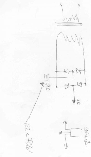

Szóval a -12V az -12V és NEM föld. Eszedbe NE jusson a -12V-ot leföldelni, mert tönkremegy a tápod.
A többi az jelföld, az az 0 v.
A +--táp 3 vezetékből áll. Az egyik +12V, a másik a -12V, a harmadik a sassze az az a +és- közti 0V, az szokott föld lenni.
(#) csuszo_zalan hozzászólása Feb 13, 2009 /
jÓ,de akkor a -12 V-ot hova kössem?És a földelést hogy oldjam meg egyenáramnál?
(#) kocici17 válasza csuszo_zalan hozzászólására (») Feb 13, 2009 /
Jobban megnézten a dolgot.
Itt nincs -12V.
csak +12 és 0V az az a +12 meg a GND az az föld,
Amit az ic nél látsz az a hangszóró polarítás féle - de az nem azonos a -12V- al mivel az nincs.
Neked nincs -12V- azért nem világos.
A tápodról hány drotod van??
(#) Action2K válasza kocici17 hozzászólására (») Feb 13, 2009 /
Félreértetted Őt, Ő pedig rosszúl mondja!
Nincs -12V! Akumulátor pozitiv (+) és negatív (-) saru van, de az nem -12V, hanem a 0V - azaz a test (GND). Igen ezeket a testeket összekötheted!
És a hangszóró minusza (-) nem köthetó össze a kocsi testével (karosszéria) sem.
Csak a logokáját nézd.
(#) kocici17 válasza Action2K hozzászólására (») Feb 13, 2009 /
A hangszóró - -t nem szabad a testre kötni, ha gyárilag nincs ugy. Ha gyárilag test akkor a készüléken belül össze van kötve. Te nem kötheted oda.
A rajzon lévó föld az meg a karosszéria.

A tápomból 2 drót jön ki a + és a - .Tehát most végülis mit hova kössek(köthetek?)
