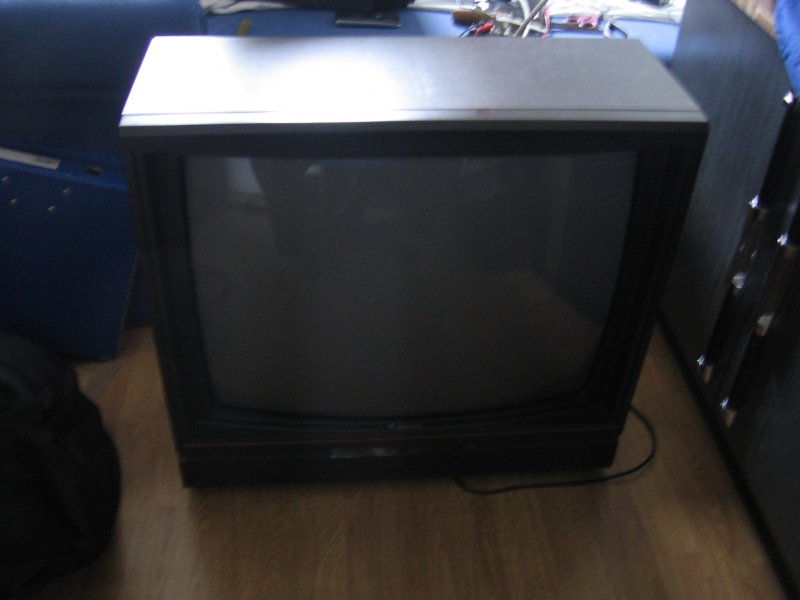

van egy orion tvm ami stand by ig jut el onnan nem hajlandó tovább menni lényeg hogy dögnehéz szóval régi és még fa doboza van. ha bekapcsolnám a tv-t akor elkezd kiadni nagyon magas cicergő hangot és egy idő után visszamegy stand by-be. szerintetek mi szálhatott el benne?

tehát: kiderítettem hogy valahonnan nagyfesz környékéről jön a hang és sajna nem tudom hogy mi is vagyon vele.
valaki tippet tudna adni?

(#) patexati válasza McDeath hozzászólására (») Feb 13, 2009 /
Sorvégfokot nézd meg meg a sokszorozót is az szokott elszállni!

(#) McDeath válasza patexati hozzászólására (») Feb 14, 2009 /
Merre keresem és kb mekora feszre kellene számítanom?

(#) McDeath válasza kocici17 hozzászólására (») Feb 14, 2009 /
visít a tévé, akkor sztem sortrafóval van valami szerintem
ja és a tv márkája orion a trafóé pedig nokia.
tehát ako kéne rajz ugye?
(#) kocici17 válasza McDeath hozzászólására (») Feb 14, 2009 /
Nem ártana. Egy sortrafó akkor is tud "visítani" ha egyébbként müködőképes. /Álltalában" kilazult vasmag.
Ha a szorzó /ha nem egybeépített/ zárlatos.
meg akkor is ha egybeépített zárlatos
Ha valamelyik ellátólábon túlterhelés van,
Ha valamelyik bufferkondi meghalt,
Mindegyikkhez mérni kell, különben csak találgatás.
És persze a rajza.
Ezek után lehet javítani, vagy "távirányítva " javítani.
hát távirányítás lesz és keresek rajzot hozzá habár pontos típusát nem tudom mert nincs rajta
(#) McDeath válasza McDeath hozzászólására (») Feb 14, 2009 /
namármost nem találok semmien ilyen típusú tv-t a neten legalább is én valaki tudna egy típust mondani erre?
(kép mellékelve)
Szerintem a hátfalon rajta a tipus száma, meg a neve, vagy gyártója.Esetenként az elektronikán, is.
rajta volt csak eltűnt és ezért nem tudom a típusát kerestem én ezen mindenütt de nem találtam semmit.
találtam egy tekercset ami a nagyfesz trafó mellett van. kívülről a műanyagra ráégett valami rozsdaszerű valami nem tudom mi.
valaki valami ötlet hogy hol és mit próbáljak megnézni?
