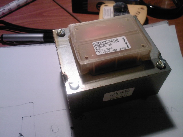

Köszi az előző választ!
A trafó ami eredetileg a rádióban volt 244v egyent és 7,66v fűtőfeszt nyom, a te rajzodon viszont 190v-os ez a trafó, nekem jó lesz ez így? Én arra gondoltam igen merthát gyárilag is ez van a csövekhez. A 7,66-ot sokallom, lehet ebből valami hátrány? A fűtésnél van egy poti, az 100 ohm akar lenni? A kimenőtrafó amit a múltkor kérdeztem 490 ohmos maradhat? Ja és még valami kb hány A-es legyen az egyenirányító?

A 244 volt egyen az jó. A rajzomon 190V váltó van abból kb. 250V egyen lesz. Egyenirányító diódának elég 4db 1n4007 is. 7,66v terheletlenül van gondolom. Jó lesz az le fog esni ha fűti a csöveket (a rádióban is jó volt). A fűtésnél a poti 100 ohm. Elvileg huzal poti kell de ilyet nem lehet kapni. Jó lesz helyette a sima 15mm-es trimmer poti.

Idézet: „Elvileg huzal poti kell de ilyet nem lehet kapni.” Most vettem 5 darab vadonat új 200 ohm / 3W-os REMIX huzalpotit. 200Ft/db

Az a 80 /38 at azt hogy értelmezzem? A külméret az 80 X80 és 38 a vastagság.
az E MAGASSÁGA A 80 A 38 A MÉLYSÉG65 A SZÉLESSÉG
