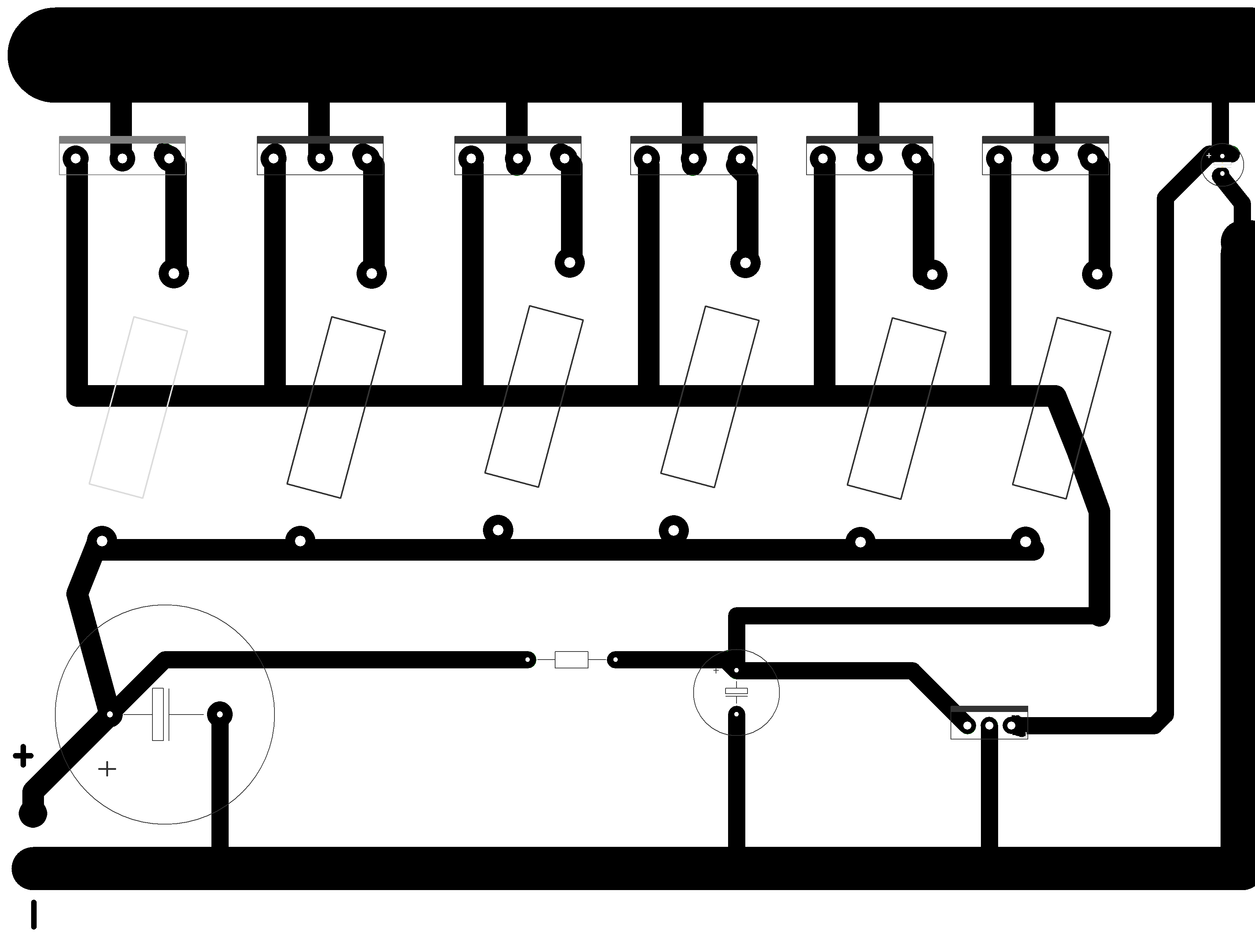

(#) Grabovszky2 válasza watt hozzászólására (») Feb 16, 2009 /
Ha abbol indulok ki, hogy a c betüvel jelik a kondenzátorokat akkor
kondenzátor
(#) watt válasza Grabovszky2 hozzászólására (») Feb 16, 2009 /
Igen, akkor foglald össze. (milyen elemekből áll egy RC szűrő?)
Szerintem L mint tekercs? kondis szürés =LC
Okk le esett...
Helyesebben megnevezve, induktív-kapacitív szűrő, bár így nem nagyon nevezzük, ezért van LC szűrő neve.
Akkor most gondold végig, hogy miért írták neked, hogy a puffer elkós köröd nem RC kör. (ugye nincs R). Bár ez ebben a formában nem igaz, mert a trafónak is van egy belső ellenállása, ami egy maximális töltő áramot képes szolgáltatni. Ezért a túl nagy elkó egy kicsi trafón akár leégést is eredményezhet. Valamint a hatalmas puffer pakkokat ellenálláson keresztül töltik fel, és csak utána kapcsolják az egyenirányítóra közvetlenül, mert különben leverné az automatát(lágyindítás).
Egy 30A-es táp esetében a trafónak és a graetz hídnak is biztosítani kell a megfelelő áramot. Egy ekkora áramtűrésű egység is eléggé megkínlódik a bekapcsolásnál egy ekkora kondival, de azért kibírja. A vezetékek és a nyákok vastagsága is nagyon fontos, mint azt már említettem, mert különben füstbe megy a terv.
OK!
A kapcsolási rajz lejjeb megtalálod... ez alapján..
A nyák már meg van. A leg keskenyebb vezeték 2.5mm-es. a legvastagabb pedig 5mm.
A nyák tevezö prog szerin a kissebik 7.5A ,anyagyobbik 37A-t visel el...
A tápot meg nemsokára megveszem, ha más mód nincs....
De szeretném megoldani a meglévőkböl, mert van itthon egy toroid ami köralakú és 2*24v ad le..
Viszont csak 100VA...
Így ezzel szertném kipróbálni az áramkört...
Utána meg lesz belőle valami más...
egyébként meg egy hűtő rendszert kell meghajtania, ami egy pertier elemet takar. Így a modulok hűtése is megoldott csak még hűtő blokkokat kll kreálnom a tranyokra... Persze okosan mert a víz és az áram nem haverok.. legalábbis most..
Ehez szeretném kiszámolni a megfelelö stab kondi méretét....
Az a baj, hogy több rajz is kering a neten és mind külömböző elkot rak rá.....
(#) Imi65 válasza Grabovszky2 hozzászólására (») Feb 16, 2009 /
„A nyák már meg van. A leg keskenyebb vezeték 2.5mm-es. a legvastagabb pedig 5mm.
A nyák tevezö prog szerin a kissebik 7.5A ,anyagyobbik 37A-t visel el...”
Ez érdekes. Szerintem a kétszer olyan széles sáv kétszer akkora áramot bír el. A keresztmetszet nem négyzetesen nő, hanem lineárisan egy fóliasávnál.
„De szeretném megoldani a meglévőkböl, mert van itthon egy toroid ami köralakú és 2*24v ad le..
Viszont csak 100VA...”
Ez a kis trafó csak 4A-t tud leadni. Ettől valóban nem éghet szét a fólia. Az majd kiderül, mit kezd a terheléssel. :nemtudom:
(#) Grabovszky2 válasza Imi65 hozzászólására (») Feb 16, 2009 /
Mint már mondtam...
Csak kipróbálni... Nem fogok egy 265W-os Pertier elemet rákötni.....(7800Ft.)
Nem tudom, hogy valóban mit fog elbírni...
Az adatokat pdig sprint layaut 5... szolgáltatta...
Viszont a kondi kiszámításával. segíthetnétek..
Legalább is hogy hogyan kell kiszámítani mert a 77000µF kissé soknak a 10000µF-ot meg kevésnek tartom....
Az egyik gyári tápomban 2200 µF van 2A terhelésre, a másikban 22000 µF van 10A terhelésre. Ezek szerint a mérnöki koncepciókban sincs azonosság. Én jónak találom a 47000 µF -et, egy peltier szerintem ne legyen nagyigényű. Ha már egyszer ez van.
(#) Imi65 válasza (Felhasználó 13571) hozzászólására (») Feb 16, 2009 /
Bizony Zoli, nincs teljesen egységes álláspont, mert a táplálandó készülék igénye mindent meghatároz.
(#) Grabovszky2 válasza (Felhasználó 13571) hozzászólására (») Feb 16, 2009 /
Köszönöm Szépen!
Mindegy mit ír a programod(főleg, hogy hibásak az értékek), azok a vezetékek nagyon vékonyak! Jelzem, nem csak a vastagabbik vezetéken fog 30A folyni, hanem a "testfólián" is! De mégegyszer nem mondom el, ne aggódj!
