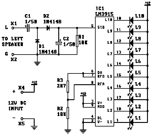

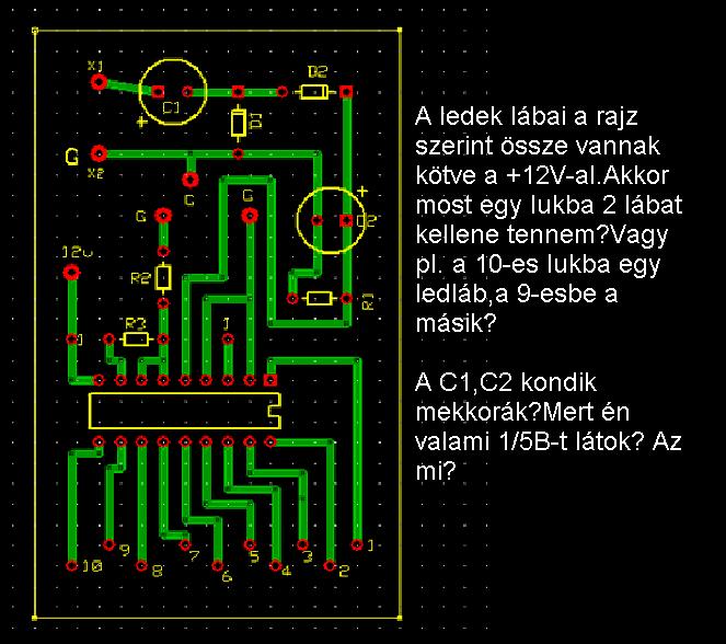

(#) csuszo_zalan hozzászólása Márc 5, 2009 /
Helló! Szeretnék csinálni egy ledes kivezérlésjelzőt,találtam is hozzá egy kapcsolási-és nyák rajzot.Az a baj,hogy pár dolgot nem értek rajta.Valaki tudna segíteni? Problémák a képeken.
(#) watt válasza jdani hozzászólására (») Márc 5, 2009 /
A béta nem egy fix érték, hanem az áramtól függő változó érték. Ezért gafikonon szokták ábrázolni. Ha jól emlékszem a 2N3055 bétája 10A esetében 10, de jobb ha az adatlapból van ez megnézve.
(#) watt válasza csuszo_zalan hozzászólására (») Márc 5, 2009 /
A kérdésed jogos, mert a 12V valóban nincs kialakítva a nyákon. Valószínű, hogy a LED-eket nem a nyákba forrasztották, hanem kábellel kötötték be, és ott az előlapon kapták meg a 12V-ot, ahogy a rajzon látható. Tehát egy lyukba egy láb, de inkább egy kábelvég kerül.
