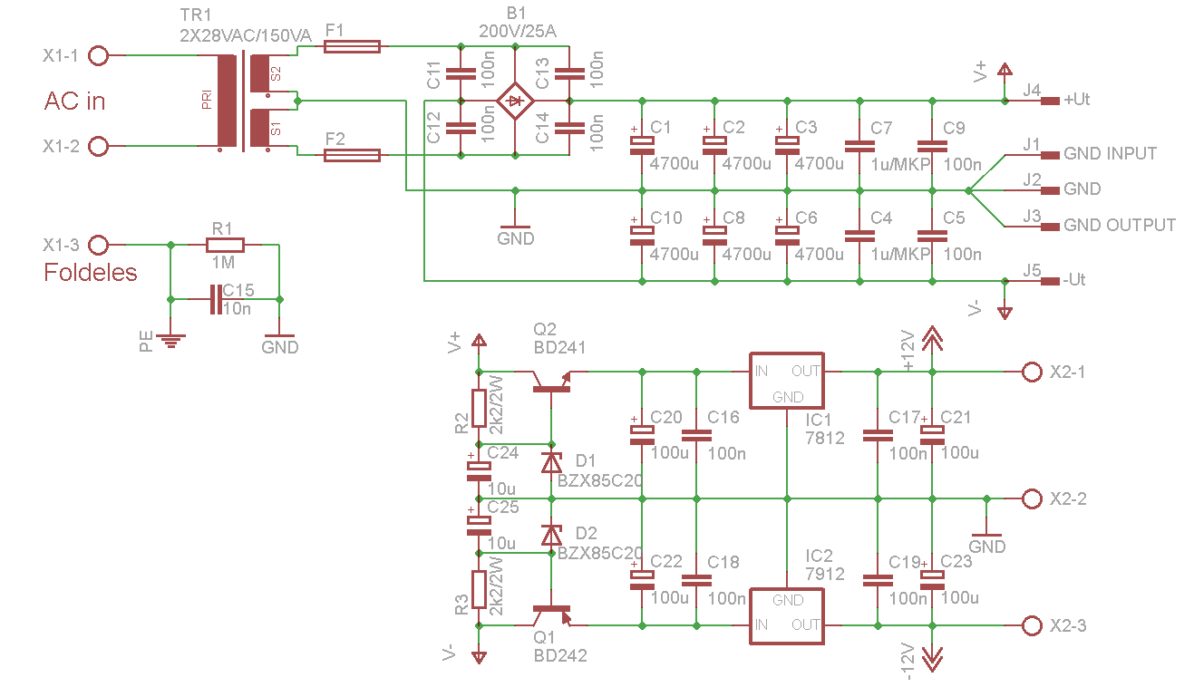

A mellékelt kapcsolási rajzon a +/- 12V -ot adó stabilizátor rész megállja a helyét? Értem ez alatt ellenállás, zéner értékei... vagy zénerből mehet bele nagyobb is?

(#) MolnarG válasza (Felhasználó 13571) hozzászólására (») Feb 15, 2009 /
Ok. Köszönöm a megerősítésed.

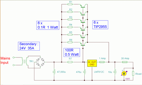

(#) Grabovszky2 válasza Grabovszky2 hozzászólására (») Feb 16, 2009 /
Huh az durva...
A rajz szerint 24v 35A-re rak 42000µF kondit...
Na akkor ez most hogy is van?

(#) Imi65 válasza Grabovszky2 hozzászólására (») Feb 16, 2009 /
Nem kell feltétlenül akkora, ha elektronikus "simító" áramkör követi.

(#) Grabovszky2 válasza proli007 hozzászólására (») Feb 16, 2009 /
Elolvastam, megprobáltam kiszámitani és megérteni..
"A kondi nagyságát, a kívánt szűrési tényező szerint kell számítani. A 2,7kohm-os ellenálllás, és a kondi, egy váltóáramú feszültségosztót képez, melynek osztási aránya számolható.
A kondi reaktanciája Xc=1/(2*Pi*f*C)
- A 2*Pi*f nem ás mint a körfrekvencia (itt az "f" frekvencia a kétutasnál ugye 100Hz)
- C értékét Farád-ban, f értékét Hz-ben az Xc értékét Ω-ban kapjuk.
Ha kiszámoljátok, akkor egy 47ľF-os/2,7kohm a szűrési tényezője (osztása) úgy 80 körül van, tehát ennyivel leossza a pufferkondin mérhető brummfeszültséget."
Nem egészen értem..
Nekem egyutas egyenirányításom van. tehát f értéke 50Hz ha jól értelmezem..
A rajzon 47000µF- es kondi..
Tehát:
Xc:1/(2*3.14*50*47000)=1/14758000=0,00000006775
Nos, innen hova tovább?
Ez a része nálad nem használható, nincs RC szűrőköröd. Miért nem kétutas Neked a diódahíd? De, bizony az kétutas, a búgófeszültség 100Hz.
(#) Grabovszky2 válasza Imi65 hozzászólására (») Feb 16, 2009 /
Vettem!
Csak ez nem jött le az írásból...
A váltó áram két fele együtt 100Hz így a dioda hídon 100Hz van... Ügye?
Mi az az rc szürőkör?
Tehát, akkor hogyan tovább?
Hogyan tudom meghatározni a kondi kapacitását a lentebb lévő kapcsolási rajzban?
