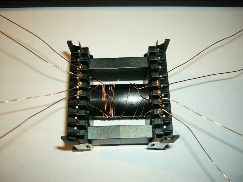

Megépítettem a TL494 próba áramkört is.
Ha a kimeneteit ugyan úgy 100 ohmmal terheltem, mint az SG3525 nek, akkor a fölvett áram fele annyi volt. Nem tudom hogy lehet, de máris szimpatikusabb lett. Csináltam egy próba tekercselést az ETD49re 5 menet X2 a primer tekercs, és 2X2 menet a szekunder tekercs, csak úgy, hogy látszódjon hogy termelek-e valami energiát. a Tekercsekhez 0.4mm átmérőjű huzalt használtam, mert az van sok. A TL494 9-es, és 10-es kimenetét használtam. A kimenetekkel sorban van egy-egy 100 ohmos ellenállás, az vezérli az IRFZ44-ek G-jeit. A fetek S-je a negatívon van, a D-k pedig a trafóm két 5 menetes tekercsének az egyik felére van kötve azoknak a tekercseknek a másik vége pedig a +ra. Ha bekapcsolom, akkor megy. Viszont a trafóm bemenetén a jel nem szinusz, hanem egyfajta négyszögszerű. A tekercsekkel párhuzamosan kötöttem egy kondt, és egy ellenállást sorban. A kapcsolásom elkezdett fogyasztani, és hangosan zúgni, inkább sziszegni. A fetek langyosodtak. volt olyan is, amikor megterheltem a szekunder tekercset volt, hogy le is állt a vezérlés. Pedig szabadon futó táp volt. Ha leveszem a kondit, és az ellenállást, akkor megy rendesen, csak nem szinuszos a jel. Ha ilyenkor meg terhelem a szakunder tekercset, akkor sem áll le. Hogy kell akkor ki egyenlíteni a kondival hogy szinusz legyen? Tudom olvassak vissza Hogy kell akkor ezt csinálni? Rakok föl egy képet a trafómról.

Nem az volt a baj, hogy nem ment a vezérlő rész, hanem a trafó illesztése az áramkörhöz nem megy. És ettől tartottam is és sajnos bejött. A vezérlő áramkör mind a két ic-vel működött nálam.
akkor már is közelebb kerültél a megoldáshoz. a traforol: a primernél ne sporolj az átmérövel. 3-4 mm nem sok. több szálbol. a betáp szürö elkoját szintén kezeld nagyvonaluan, és valami izmos darabot (kat) tegyél be. nálam ez melegzik a legjobban. (100khz)
Lehet az a gond, hogy az az 1 szál 0.4-es tekercshuzal miatt nagyon megváltozott a tekercs induktivitása?
Holnap meg tekerem a kellő mennyiségűre. Akkor szerintetek működnie kell rendesen? A trafómat ebből a 0.4-es huzalból kéne meg csinálni, mert van sok belőle. Nem gáz? Mindjárt ki is számolom, hogy mennyi kell belőle |
