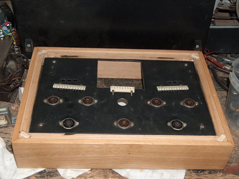

Ez már döfi nekem így már most tetszik vajon mifog ebbe költözni ? /GU50/ Ez valóban szebb mint a cseresznye!
Idézet: „barna mocsári kőris”
Akkor itt is egy készülő-hansági kőris!
Nagyon szép munka, az erősítő is, a gitárok is.

Hát ebből egy PCL86 vagy 82 PP lesz attól függően melyikhez sikerül előbb kimenőt szerezni, csöves táppal EM84 kivezérlésjelzővel, ECC83 előfokkal.
El hiszem, ha mondod, de - anélkül, hogy ezt füllel is kontroláltam volna, - eddig csak az égerről hallottam. A közép magas hangoknak pedig a lucfenyőt, annak is valamely északi fajtáját. A körist pedig basszushoz...
Akkor viszont jobb lenne ha azonnal a postára szaladnál vele ! Az a szép keret az az enyém a GU 50 se -ém kerete végre össze tudom már állítani , már belepte a por !

Akkor már te tőlem előbbre jársz ? a PCL86 pp-ét még csak most indítom útnak , én még csak ITT tartok . A négy vas már az megvan + a csövek foglalatok . Ebbe nem tervezek kijelző beépítését ? Viszont csak az eggyenirányítás is csak greazt -os lessz mivel hogy a trafóim csak 230 AC tudnak . Dual mono kialakítás lessz az biztos , ehhez vannak a vasak !
Nekem erre alighanem majd a 2*10 W-os (!) 6C41C SE kerül át a ronda vasketrecből.
Szép kimenővel lesz!

Hát igen szép izmosak azok az SM85B-s vasak de ezt tudtam erre a célra szerezni , így ez ebből lessz megvalósítva !

van arra valami szabály, hogy a kimenőket és a hálózati trafót egymáshoz képest hogy kell felszerelni, minimalizálandó a brummot ?A múltkor mintha valami olyasmit olvastam volna, hogy általában a hálózati 90°-os elforgatása adja a legjobb eredményt ebből a szempontból.
Most 3db SM85B-t kell elhelyeznem egymás mellé, középen a hálózati, és erre van kb. 40cm széles helyem. Vagy ki kell kísérletezni?Nem akarom összefúrkálni a doboz tetejét, mivel nem tervezek rá trafó burkolatot. üdv Idézet: Azért ha nem titok akor azt a másik módszert is közzé teheted ? Az előzőt szoktam alkalmazni az jó ! „De van másik módszer is,de az már,csak a kész erősítőn ütőképes.”
