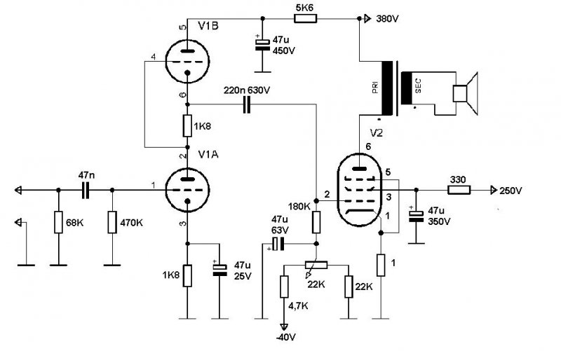

Szép csendben építgetem a GU-50 Se erősítőmet.
Holnap teszek fel képeket a belsejéről.
Már szól szépen és alig van benne maci annak ellenére hogy még nem közepeltem ki a fűtést.
Mondjuk vagy háromszor átépítettem mert nem voltam vele meg elégedve teljesen.
Hiába más a deszka modell és más a késztermék.
Egy apró problémám még van vele!
Ha csatlakoztatva van valamilyen jel forráshoz akkor minden rendben van.
Viszont ha szabadon van a kimenete akkor rádiófrekvenciás zajt lehet hallani.
Van valakinek valami bevált megoldása a probléma orvoslására?
Az alábbi kapcsolást építettem meg.

(#) CIROKL válasza nyikolaj hozzászólására (») Márc 16, 2009
Én is ugyan ezt a kapcsolást építettem meg ! nálam semmi zaj sem brumm ? A fűtést 2 darab 100 ohm mal közepeltem ki . a 6H8C nek a fűtése az föl lett emelve + 90 voltra !
(#) nyikolaj válasza nyikolaj hozzászólására (») Márc 16, 2009
Mondjuk annyit változtattam hogy a GU50 gyorsító rácsát 1K ellenállásal a pozitív tápra húztam.
De a probléma amúgy is az elő foknál jelentkezik.
(#) nyikolaj válasza CIROKL hozzászólására (») Márc 16, 2009
Igen láttam hogy te is ezt a kapcsolást építetted meg.
Teljesen olyan a zaj mint amikor egy darab vezetéket érintesz a kimenethez.
Gondolom a jelforrás söntöli a bemenetet ebben a frekvencia tartományban.
Azért érdekelne hogy ezt a jelenséget mások hogyan szüntették meg.

(#) nyikolaj válasza (Felhasználó 13571) hozzászólására (») Márc 16, 2009
Árnyékoltan vittem a bemenetekhez a jelet.
És sajnos nem hálózati brumm hanem RF.
(#) nyikolaj válasza Merkel Géza hozzászólására (») Márc 16, 2009
Köszönöm az ötletet de sajnos RCA csatlakozós a bemenet.
Biztos ki tudom szűrni valamilyen szűrő taggal a bemeneten de ezt csak végső megoldásnak használnám.
(#) djhans válasza nyikolaj hozzászólására (») Márc 16, 2009
A bemenetnél a 68K (lehet 47 is) ellenállást közvetlenül az RCA csatikra forraszd.

(#) nyikolaj válasza djhans hozzászólására (») Márc 16, 2009
Köszi ez jó ötlet kifogom próbálni!

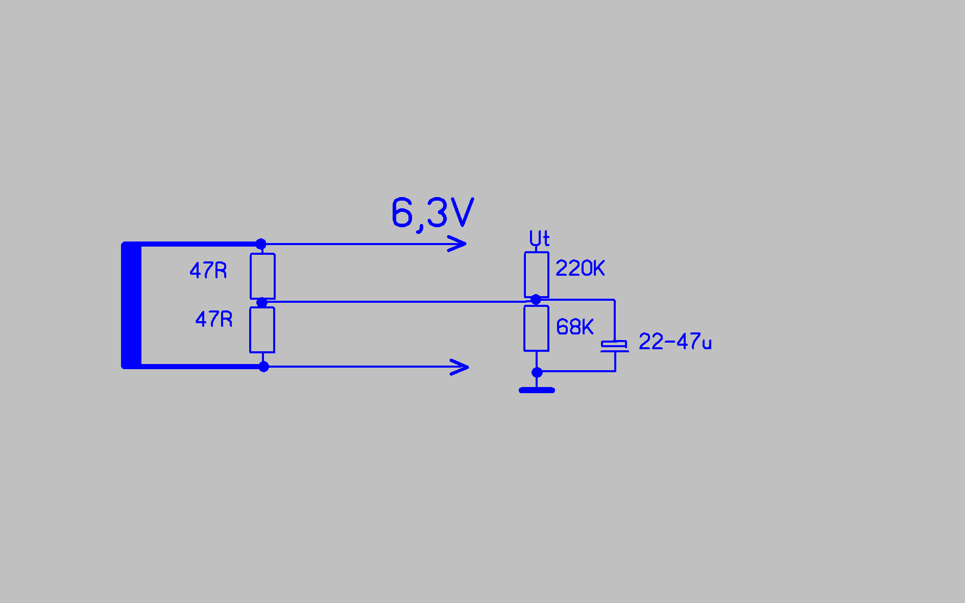

Szia! Elolvastam az üzeneted már akkor is, de nem emlékeztem, hogy azt is elmondtad. Hogy kell kiközepelni a fűtést?
(#) sturbi válasza rhesus23 hozzászólására (») Márc 17, 2009
Fogod a fűtőtekercs két végét rákötsz 47-100 ohm-os huzalpotit, aminek a közepét testre, vagy valamekkora + feszültségre kötöd (10-100 V a helyzettől függően), az erősítő kimenetére szkópot kötsz és a trimmerrel brumminimumot állítasz. Az egyenirányítócső tekercse kivételével mindegyik fűtőtekercsre kell, de ha közvetett fűtésű, az egyenirányító cső, és más csővel párhuzamosítva van a fűtése, akkor annál is meg kell csinálni.

(#) CHZ válasza rhesus23 hozzászólására (») Márc 17, 2009
Nem.
Inkább így , de nem biztos , hogy földelni kell, mint ahogy sturbi is írta .
Vagy ahhoz is rajz kell ?
Akkor kicsit érthetőbben leírom .
Előzőleg bemutatott rajz a végcsövek fűtéséhez alkalmas csak . Az elő és meghajtó csövekhez ezt a megoldást javaslom , mivel a katodin fázisforditó katódja eléggé magas DC szinten van és katód és a fűtőszál közötti feszültség különbség nem jó ha nagy , ezért a fűtések közepét + DC szintre emelve ez korrigálható . Nem lesz így katód/fűtőszál zárlat , nem lesz sörétzaj és a brumm is így lesz alacsony ..
