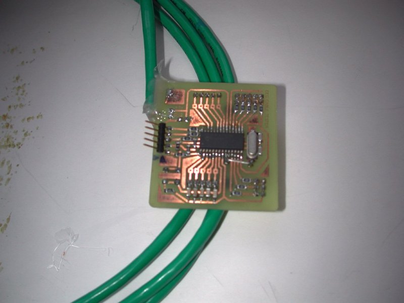

PATKANYFEJ-KABEL TESZTELO!
Egy elfekvo, smd kivitelu pic16f876a-bol, amit nem tudtam mire hasznalni. Eddig. Nalunk az intezetben a patkanyok fejen levo kabeleket mi forrasztjuk, epitjuk, alakitjuk. Fontos, hogy minden er vezessen es ne legyen szakadas vagy rovidzarlat, ami azert nehez, mert kis meretu a cucc. Ezt eddig multimeterrel csinaltam - hosszu es unalmas melo. Ugyhogy megalkottam ezt, USB-rol mukodik, erenkent van szakadas es rovidzarvizsgalat az osszes tobbi errel valamint az iranyat (nem szimmetrikus) is megadja. Gombnyomasra gyors onteszt, aztan ha piros, akkor meg kell forditani az egyik veget (csak az egyiket lehet), aztan ha zold, akkor jo, ha piros valamelyik led, akkor azon az eren szakadas, ha villog a piros, akkor azok az erek osszeernek. Ujabb gombnyomasra ujrakezdi. Praktikus kis eszkoz, jelentosen gyorsitja a munkat es nem kell hozza tanult szemelyzet...

zoly15 ha jól értelmezem akkor ez egy szakadás illetve zárlat teszter lenne ami egyszerre 5 vezetéket tud tesztelni tehát egy csatlakozósort és egy analóg visszajelzőn keresztül értesít hogy jól dolgoztál e..a sárga led azt jelzi hogy rá van csatlakoztatva az USB-re vagy valami más szerepe van?
Alvaskutato vagyok. Az alvasukat nezzuk, aztan kitesszuk valamilyen hatasnak es utana is megnezzuk. Ebbol probalunk par dologra kovetkeztetni (tkp. feketedoboz-vizsgalat)
Amihez kell, az a patkanyok fejen levo csati (mutet soran agyi elektrodakat es agyhomerot ultetunk be, ezek kivezetese egy sima precizios aljzat) es a forgo aramszedo kozotti kapcsolat. Mivel ezeket gyakran elragjak az allatok, ezer temerdek kabelt kell csinalnom. Aztan ezek erosites es AD utan computerbe kerulnek majd az eeg programommal kiertekeljuk az egyes szakaszokat. FFT, homerseklet, mozgas, stb. A sarga akkor villog, ha rovidzar vagy szakadas van. A piros akkor, ha cserelni kell a polaritast, a zold meg ha jo. Az 5db piros pedig jelzi, hogy hol a hiba. Az USB csak a tapot adja, mas szerepe nincs. Igazabol nem volt megerolteto, csak vegre talaltam egy alkalmazasi lehetoseget a PIC-nek, ami mar 4 eve ott pihent a fiokban. Miota 18F-ekkel dolgozom, mar nem palya

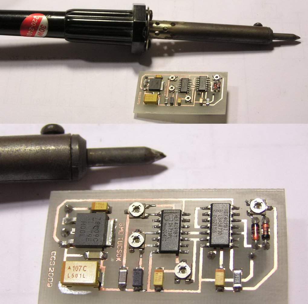

Elkészült életem első SMD panelja, egy "műtücsök".

Elsőhöz képest szerintem nagyon szép lett, szép munka
Jáááj, én útálom nyáron a tücsköket. Nyitott ablaknál bazi hangosak. (igaz én az óra ketyegést se bírom este alváskor)
De az elkészítés kifogástalan ! És a hangja is egész felismerhető.
Köszönöm a dícséretet. Igazából én nem nagyon vagyok megelégedve a minőségével.! Sajnos nem tudtam elég közel rakni egymáshoz az alkatrészeket, mert a mellékelt képeken levő szerszámokkal dolgoztam. Sajnos!
Sima, mezei forrasztásokhoz megfelel a pisztoly- és a 30W-os páka is "vastag" heggyel. Ide SMD-hez azonban túl nagyok. Beruházni meg új szerszámokra nem biztos hogy fogok, mivel az SMD alkatrészeket úgy kell Pestről rendelnem drága szállítási költséggel (az alkatrészek áraihoz képest), így valószínű csak 1-2 érdekességet fogok picibe összerakni...
Más ilyet normális SMD pákaheggyel sem képes csinálni...
Hidd el, nekem nem pisztolypákám van, de elsőre nekem sokkal csúnyább lett ennél (ne akarjatok róla képet látni), szóval azt hiszem, meg lehetnél vele elégedve

A szerszámokat is elnézve (de ha azokat nem nézem, akkor is) nagyon korrekt lett a panel!
Szerintem szuper lett és a forrasztásra sem lehet panasz!Ha ezekkel az eszközökkel ilyen minőséget tudsz elérni akkor egy SMD forrasztásra alkalmas pákával milyen lenne a minőség!

Most látom csak így a képeken, "tök égés" ilyen szerszámokkal dolgozni. No majd húsvétra beruházok valami finom kis pákába. Az árát meg majd ráfogom a nyuszira. A kérdésekre majd még várom a válaszokat Nehogy 5V-os kondival szaladgáljon a tücsök, míg a fejébe 9V megy be :eek2:
Dicséretes, ilyenből kihozni a maximumot! Aki tud az tud, néha forrasztok szépen, tssop tokot forrasztottam csapottfejű ERSA pákával, az nem lett ilyen szép de működött, ez viszont gyönyörű.
Próbáltad már a végigfuttatod a lábon felszívod a felesleget módszert? Működik, csak felragasztani érdemes és aztán folyatószerrel bekenni a lábakat és úgy jó eredményt kapsz. Ez viszont nem csak jó hanem szép is, mint egy profi gyár terméke. Nem csípem az smd-t, csak sajnos van amit már csak smd ben gyártanak csak.
Én úgy szoktam ilyesmit forrasztani a húsz éves "kattogós" welleremmel, hogy rátekerek a csúcsra néhány menet megfelelő vastagságú rézdrótot. Az egyik végét kb. 1cm hosszan 45°-ban kihajlítom és megreszelem véső alakúra. Majd az egészet befuttatom ónnal. Aztán mehet a sebészkedés. Bár mióta gyengül a szemem nagyító is kell hozzá.
A pillanatpakam csucsat osszenyomom, kicsit lecsipem oldalt, reszelovel megigazitom es olyan hegyes lesz, hogy egy legyet fel lehet ra szurni. Csak idoben le kell tudni kapcsolni, mert kulonben elég gyorsan elég. Elég!
Nem égés, én egy 100as szöggel forrasztok
A paneljaid meg nagyon jók lettek, régen én is terveztem egy tücsköt építeni de most hogy hallom a hangját kicsit csalódtam
Az első "nagy méretű" változat már 1,5 éve cirpel a kocsiban, ha kinyitom a csomagtartót, vagy a hátsó ajtókat. Áruházak parkolójában, egy nagybevásárlás után míg pakolunk be a csomagtartóba, mindíg megcsodásítják...
A hangját 3 potival lehet beállítani, igazából örültem, hogy elsőre indult, csak nagyjából beállítottam. Azóta már finomítottam rajta. A negyedik potival pedig két cirpeléssorozat közti szünet hosszát lehet változtatni. (Na itt valami nem kerek: A szünetek helyett folyamatos sípolás hallatszik. Ha megfordítom a hangszórót és pozitív ágra teszem, akkor vannak szünetek, de akkor meg cirpelés helyett csak éles pattogó hangok hallhatók...) Ezt a 100-as szög módszert én is kipróbálom .

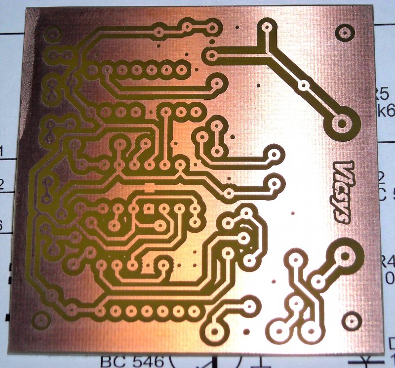

A barátom kérésére megterveztem és elkezdtem legyártani egy vízkőmentesítőt. Sajnos, hiányzik 3 IC. Mindenesetre bíztató a kinézete a panelnak, ami 60x60-as. Remélem beváltja a hozzá fűzött reményeket.
