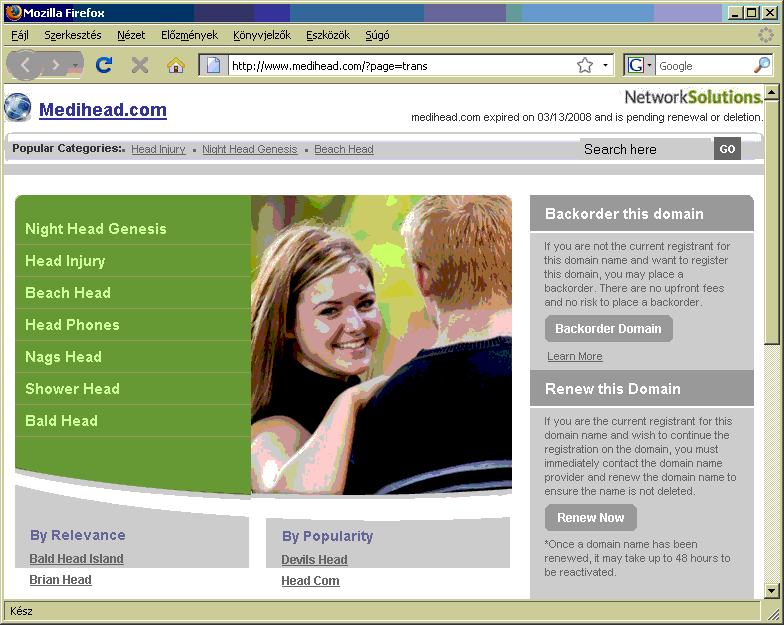

Nektek mi jön be ezen a linken? Nekem egy idegennyelvű oldal, aminek nem látom, hogy hogyan van köze a trafókhoz.
Nekem működik, de - úgy tűnik Rhesus23-nak is. Ki érti a számítástechnikát?
Ez abszolúte magyar oldal.
Az mit jelent?
Nekem is működik a megadott link...
