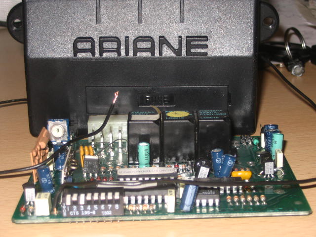

Kis segítség kellene: ariane nevű -bővebb típust nem látok- riasztóm beállt távirányítóval lezártam az autót és másnap reggel már nem nyitotta ki, ekkor fogtam magam és kinyitottam kulccsal, persze rögtön riasztott Megkerestem a riasztó agyát a műszerfal alatt és kivettem, hogy legalább tudjak vele menni. Azóta visszatettem de mikor csatlakoztatom rögtön riaszt. 2 távirányítóból egyikre sem reagál. Volt már lent az aksisaru is de semmi. Mi lehet a baj ezt is tanítani kell? De hogy. Az agyam eldobom. Dobok egy képet hátha segít. Ja és mi lehet az a fekete vezeték, sehova se volt kötve. Köszi.

Keress tanítás gombot a főegység oldalán! Egy pici süllyesztett gomb. A fekete vezeték a jelvevője a főegységnek. Itt keresd meg a risztód kezelési útmutatóját: http://www.cosmicar.hu/ariane/letoltesek.html, De biztos megérkezik nemsoká Inhouse Úr a profi, Ő biztos tud neked is segíteni! -- Dadom

Ezen aztán semmi nem van Itt egy foto nekem nem mond semmit a belseje csak egy csomo "modkapcsoló?" van rajta
Sokat küszködtem azóta, megpróbáltam mindent mire képes voltam de nem , nem sikerült.
Itt sok hasznos dolgot találtam http://www.cosmicar.hu/ariane/DOWNLOAD/A_3_AS_RENDSZER_BESZERELESI.PDF de a tanítás nem sikerül???? HELP!!!!!!!!!!!!

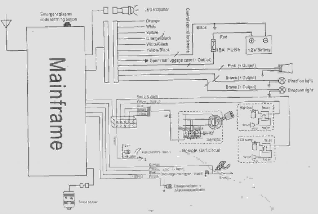

A helyzet az, hogy van az autómban egy Caesar CT-215U típusú autóriasztó és most ezt szeretném összepárosítani a most vásáolt Dragon CCL-01 központizárral. A problémám az, hogy a központizár vezérlőjén 1-1 szál felel a nyitásért és a zárásért, a riasztón pedig 3-3. Tehát, hogy kéne ezeket összekötnöm? Ez lenne a riasztó leírása: Bővebben: Link A központizárhoz nincs külön leírásom, de azon amúgy is csak 1-1 vezeték van, mint azt már korábban említettem. A segítségeket, előre is köszönöm!
Gondolom, testet kell adnod a centrálzár vezetékeinek, egyikkel nyit, másikkal csuk (ezt ellenörizd le).
Ebben az esetben az ábrán 30-cal jelölt vezetékeket kösd testre, a 87-esek közül egyiket a központi zár- elektronika nyito vezetékére, másikat a zárora. Ha forditva müködik, megcseréled ezt a kettöt.

Renben, köszönöm! Holnap kipróbálom és beszámolok az eredményről.

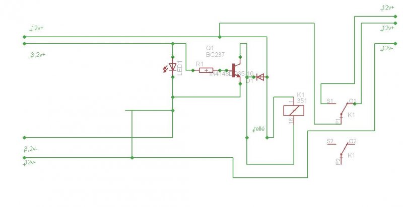

Nekem az lenne a gondom, hogy van egy led ami mondjuk 3V ról világít. Az lenne a cél hogy egy 12Vos rellét húzogassak erről a 3V ről. Hogyan lehetne ezt megoldani?
Nem tudom mit akar kapcsoltatni vele. A rellé behuzzon az a lényeg. Vagy valami tranzisztoros rajz? Köszönöm, előre is.
Egy ellenállás a LED anódjáról az NPN tranzisztor bázisára, a tranyó emittere a LED katódjára, a tranyó kollektora a relé egyik lába, a relé másik lába megy a +12V-ra. A 12V-os táp testjét össze kell kötni a LED katódjával, amit a testnek feltételezek. A relével párhuzamosan illik betenni egy záróirányú diódát.
Ha galvanikus leválasztást akarsz, akkor kell egy optokapu, aminek a LED-jét a figyelendő LED helyére kötöd, az optokapu tranzisztora kapcsolhat egy nagy ellenállású behúzótekercsű relét, vagy egy tranyót és az a relét, ha izmosabb darab. Üdv Inhouse
Köszönöm a választ.
Ez első verziót kivitelezem. Már csak az értékeket és a tranyót kell kitalálni.
Abból amiket megadtál, igen nehéz konkrét értékeket adni...
Vegyünk egy példát: - A LED anódja az áramkör testje - a LED-en esik kb. 2,5V - a relé behúzótekercse 500ohm - a tranzisztornak 12V CE feszt és 24mA CE áramot kell elviselnie - elvileg elég lehet egy BC547 is (100mA, 50V) - a tranzisztor BE fesze 0,6V, ezért 2,5-0,6=1,9V - 110 feletti a bétája, akkor a 24mA-hez, igen kis áram kell, legyen pl. 0,2mA, ekkor 1,9V/0,0002=9500ohm, ilyen nem lesz, ezért 10kohm... - a relével párhuzamosan kapcsolt dióda legyen 1N4004-1N4007 mindegy... Üdv Inhouse

3,2v van a leden. Már a led lábaira rámérve ezt mutatta a multi.
Na Azt hiszem összedobtam,
Rákukkantanál ha ráérsz? Kösz. Üdv.
Ilyesmi, de a relével párhuzamos diódát záróirányban kell bekötni, így ki fog nyitni, a relé meg nem fog behúzni, meg egy kicsit közel rövidzár lesz...
