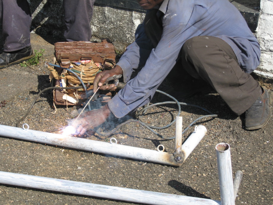

a pont arra jó hogy bizonyitottam abban a témekörben itt a kép a heggesztőmről!kösz a pontot

Nekünk van egy ősrégi trafónk cirka 30 éves éskb 40-50 kiló ami leégett.
Ha hiszitek ha nem cementes zsák szigetelés volt rajta A cement gyártási pecsétjét is megtaláltuk rajta 1976 Na szóval ha kibirt ennyi időt akkor hajrá szigeteljük ujra. több rétegben tekercseltük fel a 2 cm széles papírcsikokat átfedéssel.papír szalaggal leragasztva időnként. Kicsit pepecs de olcsó megoldás. A régi dolgok nem biztos hogy rosszak csak vannak már korszerübb anyagok.
Nagyapám is csinált konzervesdomozokból meg kerítésdrótból trafót a háború után pedig akkor még McGiver sehol sem volt. Kíváncsi volnék milyen érintésvédelmi osztályba sorolnák. :shocking:
Nagyapád Bantu- néger volt?( nehogy le raszistázz)
Dehogy! Csak ő is a low-end szekta tagja volt, és az Ezermester volt a bibliája. :worship:
Azt azért tegyük hozzá hogy ez nem a "nagypapi" féle trafó, hanem egy, a neten régóta keringő videóból kivágott kép...
