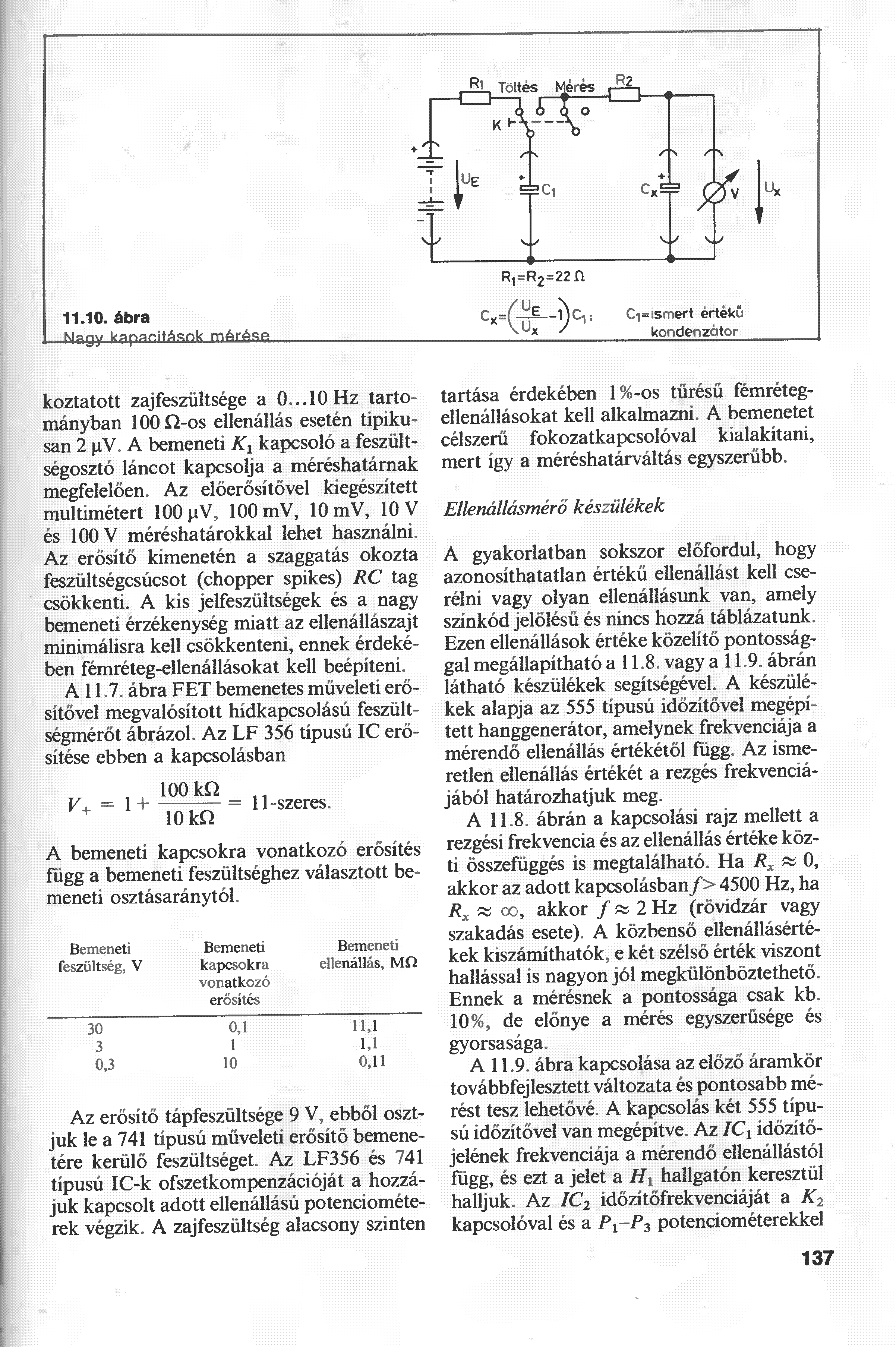

Találtam egy nagy kapacitások mérésére szolgáló egyszerű áramkört. Igaz, nem lehet valami pontos. Ezzel talán lesz valami fogalmad a kondi kapacitásáról. Amúgy egyáltalán nem létezik még Farad nagyságrendű kondenzátorok kapacitásának mérésére szolgáló műszer?

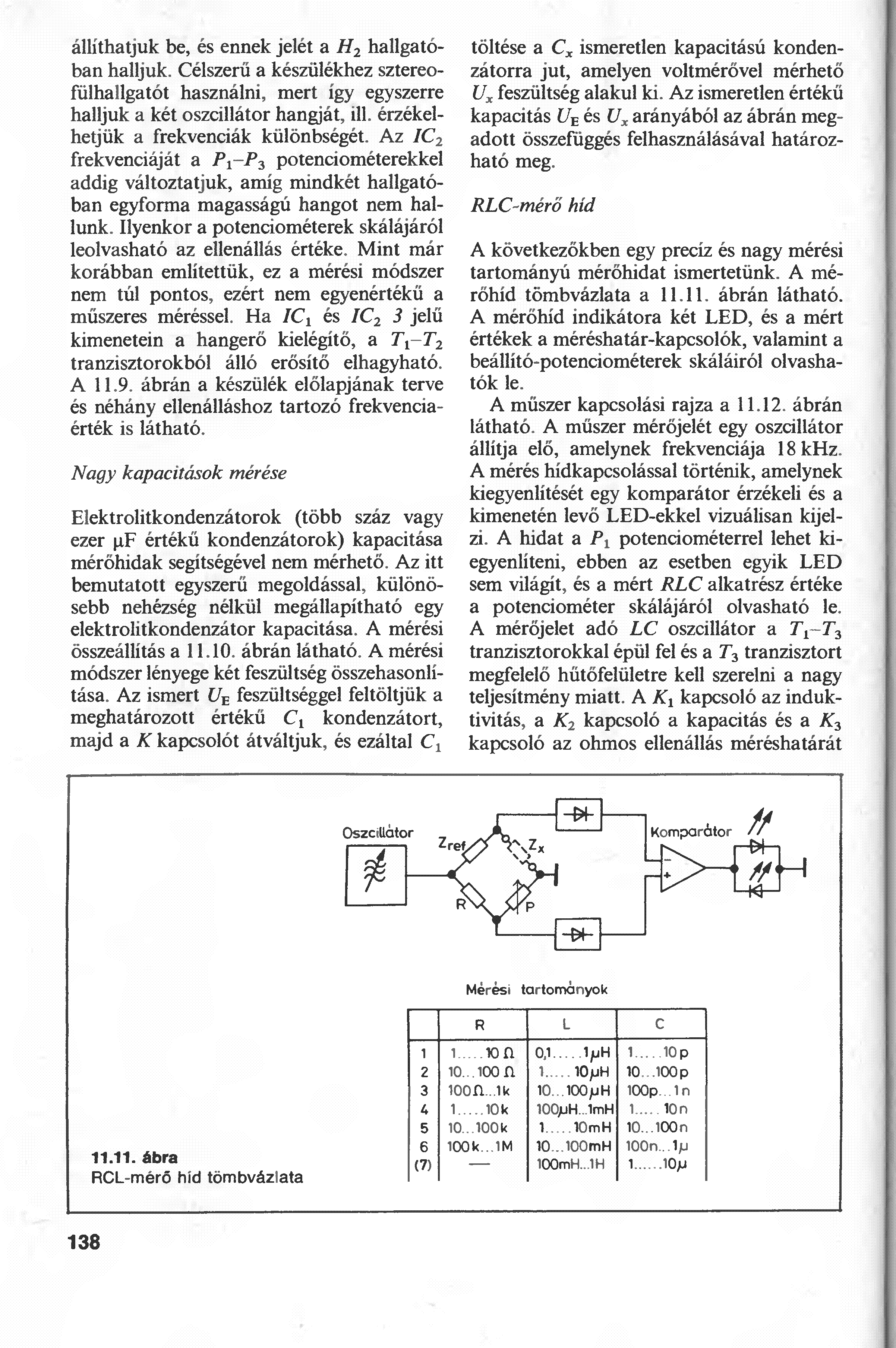

Van 4 db MM régi 10000µF-os 63V-os elkóm. Tápegységből bontva. Sajna nem tudom az előéletüket. Honnan tudnám megállapítani, hogy kiszáradtak-e vagy még jók. A feljebb csatolt egyszerű kapacitásmérővel érdemes foglalkozni szerintetek? Azzal ki lehetne deríteni?
Van még 4db régi Siemenes(fémházas) hasonértékű elkóm is, azokról is szeretném tudni, hogy használhatók-e.
Létezik más (egyszerű) módszer/kapcsolási rajz, amivel kapacitást lehet mérni?

Köszi szépen!
Én ezt az egyszerű "kapcsolási rajzot" találtam kapacitás mérésre. Mit szóltok hozzá?
