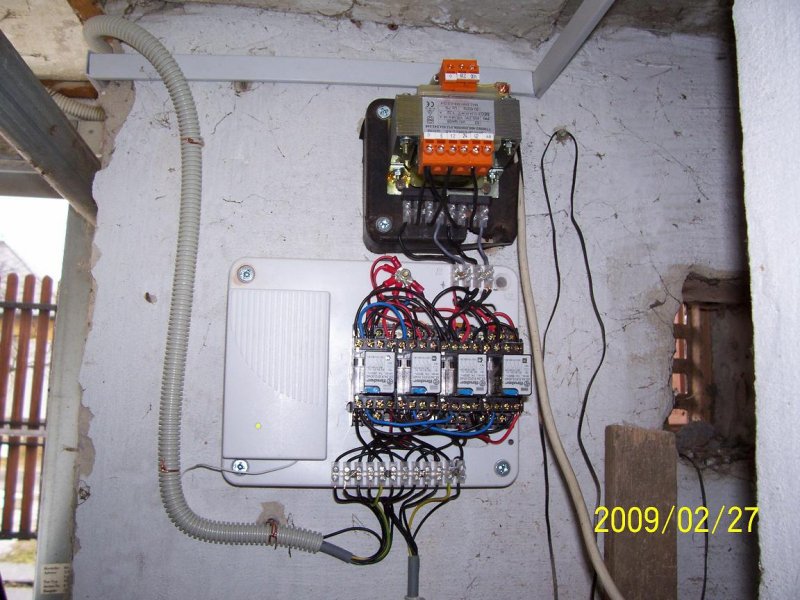

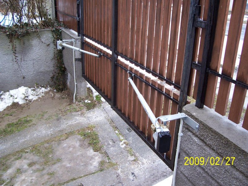

Itt találsz Strong tolómotort http://www.direktdigital.hu/webshop/forgatomotorok.phtml Nekem két nap alatt kihozták, és már fel is szereltem. Mivel elsősorban az érdekelt, hogy a kapumat stabilan mozgassa nem foglalkoztam bonyolult elektronikával. Vettem egy satel 3 csatornás távirányítót (ugrókódos) 4 darab 4 áramkörös váltórelét és bekötöttem. A távirányítót 3 üzemmódra lehet állítani impulzus monostabil és bistabil, innentől kezdve széles a bekötési lehetőség. Én a végálláskapcsolókat a relékhez kötöttem. Nagyon szépen üzemel.
Itt vannak a képek.
Megnéztem a mechanikát, a csavarorsó átmérője 10 mm, simán ki lehet cserélni 16 mm-re így a nyitási idő lerövidül sőt a motor feszültségét így 24 voltra lehet csökkenteni ami az élettartalmát is növeli.
