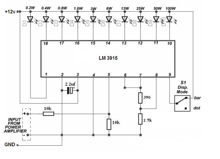

Még nem teszteltem, de csatolok neked egy rajzot.
