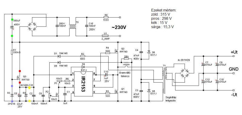

Hát én legutóbb kivettem a fetet és Skori oldalán lévő leírás alapján megmértem, az szerint jónak kell lennie.
Tegnap kivettem a trafót, áttekertem a segédtápot, igazából 5 menet volt rajta, mind1, én tekertem rá 7 menetet, ebből az lett hogy picit jobban melegszik a fet,
Mindegy , megcsinálom azt amit javasoltál, megcsakítom, aztán meglátjuk mi történik.
(#) Doncso válasza Skori hozzászólására (») Márc 4, 2009 /
Szia, nem tudom, lehet hogy megint elmértem, valahogy figyelmetlen vagyok mostanában. A lényeg, hogy áttekertem a segédtápot, kapott még 2 menetet, ettől sajnos jobban melegedett a fet, megpróbálom amit cimó mondott, hogy a source lábat menet közbe megszakítom, hogy mi történik.

Látszólag minden rendben van vele, az icé 15,3 V-ot kap, IRF 730 és a IRFP 450-ek nem melegszenek , a ferrit kicsit langyosodik. A szekundert egy kicsit elszámoltam, mivel csak +/-30V-ot ad a táp 40 helyett, de majd áttekerem a trafót. Terheléssel is próbáltam, a 8 Ohm-os kantáldróton 3,5 A folyott és 28V-ra esett vissza a feszültség. Ez normális feszültségesés? A diódák hűtő nélkül nagyon melegszenek a terhelés alatt.

Figyelj, ha megkérnélek, esetleg, nem mérnél egyet nekem? A 730-as fetnek kellene megmérni a drain és a source lábát hogy nálad mennyi fesz van. Tudod ez a segédtápos fet.

(#) Bassmester válasza Doncso hozzászólására (») Márc 5, 2009 /
Megmértem amit mondtál. Nálam 298 V
Bírni fogja ezt a fet?
(#) Bassmester válasza Bassmester hozzászólására (») Márc 5, 2009 /
Jó ez így? Ennyi kell hogy legyen
Megmértem a zénereket is, a D2 lábain 15 V van, a másikon 15,3 V. A betáp pufferen 315 V van bár ez nagyjából stimmel szerintem.

Szerintem te is elkövetted azt a hibát amit én elsőre, ne a puffer + hoz mérd, hanem a GND-hez. Ugy 15 nek kell lennie. De köszi hogy megmérted.
(#) Doncso hozzászólása Márc 5, 2009 /
Skori, cimopata, köszi a segítségeket, úgy tünik megoldódott a probléma, egy barátom tanácsára a segédtápot követő 68ohm-ot csökkentettem 33ohm-ra, így 11V helyett szépen beállt 14,9 re a segédtáp, ugyanennyi jön a 730-as felőli gate-n így megszünt a melegedés, +-36V van a kimeneteken, leterheltem mindkét oldalt 20ohm-ra gyönyörűen elkezdte fűteni a kis 20W-os műterhelést, kissé leesett a fesz de nem vészes, kimenő zaj egyszerűen nem mérhető, nagyon örülök neki, mostmár kipróbálhatom a B5-el is. Időközben csináltam egy leválasztót két egyforma 36V 400VA-os trafóból, így tudtam mérni a primert is, jó szolgálatot tett. Persze éles 230-al is próbáltam minden ok.

Bejelölnéd a rajzon hogy hol kell ennyit mérnem?
A 730-as fet D és S lábain mértem közvetlenül. Nem így gondoltad? Bocs hogy értetlenkedek
(#) Doncso válasza Bassmester hozzászólására (») Márc 5, 2009 /
Ja, neeem, a primer oldali puffer és a D illetve az S.
Bejelöltem, hogy hol és mennyit mértem. Mit lenne még érdemes megmérni rajta?
Ez az ,a kék és a sárga volt a lényeg, köszönöm szépen.
