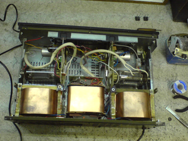

Megtekertem a táptrafómat!!
Értem már, akkor ez a részlet nem teljesen arról szól, amiről Te szeretnél tájékozódni. Viszont egyértelmű, hogy a nemlineáris torzítások a kimenő jelben "hiányt" okoznak, tehát a kimeneten kevesebb lesz a Wh a kisebb teljesítményű gépen.
Majd kapott egy kis rezet, árnyékolni!
És jól beépítettem!
