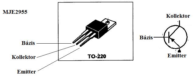

(#) sprofan válasza zs0lt hozzászólására (») Márc 7, 2009 /
Így kell, ahogy a képen van:
Egyszerüen meg tudod nézni legközelebb, csak keres rá a típusára a www.datasheetcatalog.com oldalon, ott megnyitod az adatlapját és már látod is hogy az első oldalon fel van tüntetve hogy a tokozáson melyik az 1.2.3.... stb. láb és hogy az mit is takar bázis, kollektor...stb. Ha nem vagy tisztában azzal hogy a kapcsoláson lévő ábrán melyik vonal mit jelent, akkor ezt is megtalálod az adatlapban(vagy ha nem, akkor csak írd be a google képkeresőjébe azt hogy PNP vagy NPN és ott megtalálod ezt is.) Amit a csatolt képen látsz, azt úgy vágtan össze, a bal oldali rész az adatlapból van, a jobb oldali pedig a google PNP keresőszóra való találatából van kivágva.
(#) Hujikolp válasza zs0lt hozzászólására (») Márc 7, 2009 /
Ha leteszed magad elé a tranzisztort így, akkor a lábkiosztása balról jobbra:
1. bázis
2. collektor
3. emitter
tok: collektor
http://pdf1.alldatasheet.com/datasheet-pdf/view/2689/MOSPEC/MJE2955.html[Link][/url]
(#) zs0lt válasza sprofan hozzászólására (») Márc 7, 2009 /
kössz mindkettőtöknek!

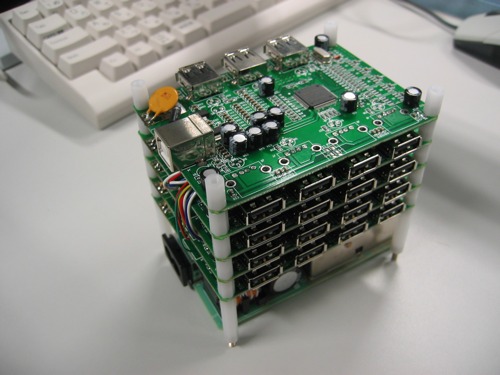

(#) Action2K válasza kiskacsa2009 hozzászólására (») Márc 7, 2009 /
Így érti: kép.
Jó, csak az egyenlőségi jel utáni kis dobozkában van olyan kis áramkör, mint abban a toronyban rétegenként is.

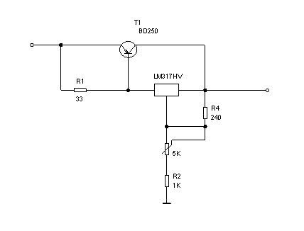

(#) zoly15 hozzászólása Márc 8, 2009 /
Kaptam egy PROXXON Micromot 50 nevű panelfúrót..
Az van ráírva hogy "12-18V 40W" Gondolom ezt a 40W-ot 18V-on adja.. Mert 12V-on ha csak üresen forog 0.5A-t vesz fel ha fúrok vele akkor is 1A alatt van..
Ehhez kéne nekem valami oylan szabályozó ami elbírja a maximális áramát (ha jól gondolom akkor 18V-on ez 2.2A)
Szóval olyan 3.5-4A es FESZÜLTSÉG szabályozó kéne nekem..
Ez megfelelne?
UI.: Vagy ha valaki tud 2N3055 el felépített szabályozót az kérem jelezze..
(#) Medve válasza zoly15 hozzászólására (») Márc 8, 2009 /
Hello, megfelelne, de sokat fog fűteni. Nagyobb áramú motorok táplálásához előnyösebb a PWM módszer. LM555 egy egyszerű környezettel és egy FET-tel inkább megfelelne. Persze az általad mutatott táp más eszközök táplálására inkább alkalmas.
(#) zoly15 válasza Medve hozzászólására (») Márc 8, 2009 /
Ez valóban igaz..
Valami konkrét rajzot nem tudnál mutatni?
A PWM-nél (motorszabályzás) a Felesleges "teljesítmény" hol fűtődik el?
