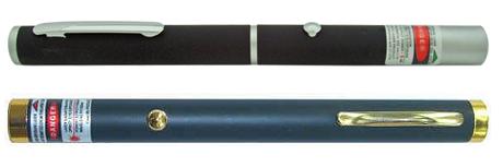

Azon gondolkodom hogy el kéne adnom a lézeremet ha jó árat ad érte valaki:
Zöld 240mW, hibátlanul működik!!! (annó 25e-ért vettem, neten most is 20-30e között megy) annyi gond volt vele hogy egyszer elpattant a panelen a dióda egyik lábánál a forrasztás, fél perces munka volt megcsinálni, csak a burkolata sérült meg amikor szétszereltem, annyira szorult hogy a fogó felsértette a külső bevonatot igazából ez szépséghibaesetleg kékre cserélném Ha valakit érdekel az írjon!! kép róla ilyesmi az enyém is
Helló !
Ugyan abban a tokban van mint a 10 mW-os ? És két AAA elemmel működik ? Én úgy tudom ,hogy ez a teljesítmény már más tokban van. Kulccsal kapcsolható és bébi elemekkel működik
Azért egy áramfelvételt írj, mielőtt teljesítményt is írsz, mert ezek szerint 2,4W-os dióda van a lézeredben, ami 3A-t eszik normál esetben! Szerintem 10mW-nál nem több.
Néhány rafinált eladó nagyobb tokba helyezi az 5mW-os zöldjét kulccsal, és sok ember csak azért hiszi el neki, hogy 500mW-os mert van rajta kulcs.
Nagyobb darab (méretben) lézer pointerekre szoktak egy kulcslyukot ráhegeszteni, hogy bizonyítsák, hogy itt márpedig ultra nagy teljesítményről van szó, és ha játszol vele, akkor átégeti a zöld a falat, meg a Holdat is. Néhány ember pedig attól már, hogy rajta van egy kulcsos kapcsoló máris lázba jön, hogy "fú ez aztán tényleg tudhat valamit" vagy hasolnó, és veszi meg a 10mW-os zöldet, amire ráírják, hogy "Burning Ultra power 500mW green laser, with safety key, extreme brutal bright". Angol ebayon keress rá, hogy "green laser pointer" és az arcodba fog vágni 1 millió ilyet
Tehát akkor a 240 mW-os is két AAA elemről működik ? Kb 1 percig !
1 percig sem. 240mW-os pointer nincsen, csak a mesében (vagy ha gyárt magának valaki), 2,4W-os diódát kihűteni csak peltierrel lehet jól, és az egész ház jó meleg lenne rövid idő után. A kis AAA akksik 3A-t nem tudnak leadni, egyáltalán nem bírják ezt a terhelést.
A 240mW-nak meghirdetett lézerből van a legtöbb az angol ebayon, ami mind ugyan azt a kb. 5-10mW-os lézert takarja valójában. Tessék csak utánanézni a feljebb említett módszerrel (persze a valós teljesítményt ne is keressük, mert ők sem tudják, mit hova, és miért írnak )
