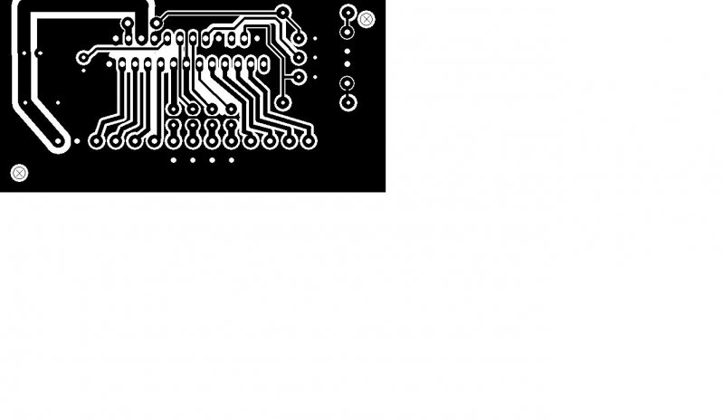

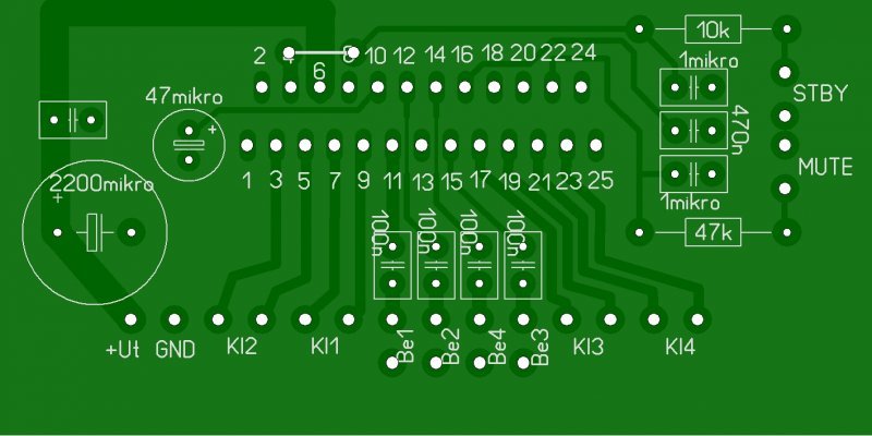

Nemsoká ezt az erősítőt fogom megépíteni,4x45W a bemeneti feszültség ha jól tudom 12V
Ha valami nem stimmel kérdezzetek!
A nyák BGSF keze munkája!!!
(#) scooby_ válasza scooby_ hozzászólására (») Márc 10, 2009 /
Az 1. nyák az rossz,ottmaradt a beültetés!
AZT NE VIGYÉTEK![/b]
AZ a jó ami lenn van!

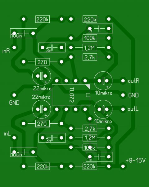

(#) scooby_ hozzászólása Márc 10, 2009 /
Hamár idetettem fel képeket,ideteszem fel a korrektort is
Egy kis átalakításal,ez is BGSF keze munkája!
Azt jó lenne tudni hogy a táp másik ága hova magy?
Az is a GND-re ahol a hang megy?
Mind a 2-höz sikeres építést kívánok!

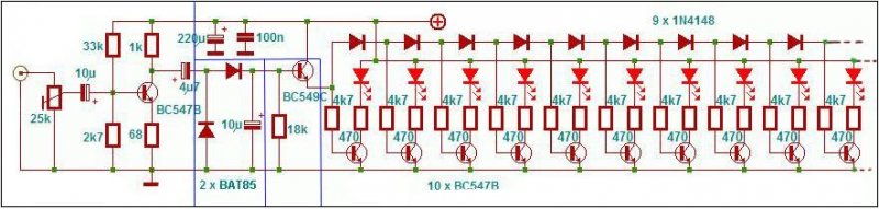

Üdv! Én is most a 300W után átálttam arra a tervre hogy építek egy végfokot tda7294 el van valakinek erről az ic-ről valami tapasztalata? ;- De akkor már mindent csinálok hozzá kivezérlésjelzőtől elkezdve a mikrofon előerősítőn át mindent. Úgy gondoltam, hogy kettő végfokat párhuzamosan kötök, hogy stereo legyen... , majd csinálok még egyet a mikrofonnak ami az előerősítő jelét kapná meg Hátha így nem nyomja el a zene a mikrofont Annyi gondom lenne ezzel , hogy valami olcsó tápot kellene csinálni hozzá csak még nemtudom mily(en)t:S valaki nem tudna néhány tippet adni, hogy hogyan, esetleg egy kapcs rajzot
Mellékelem a rajzokat, hogy jobban átlátható legyen...
Kösz a válaszokat: bander
am. a kivezérlésjelző 12V-os
Mivel még csak a második hozzászólásod, ezért szólok hogy a HE-n nem szokás az efféle chat-es rövidítések használata. Kérlek a jövőben figyelj erre!
Jav.-szamóca

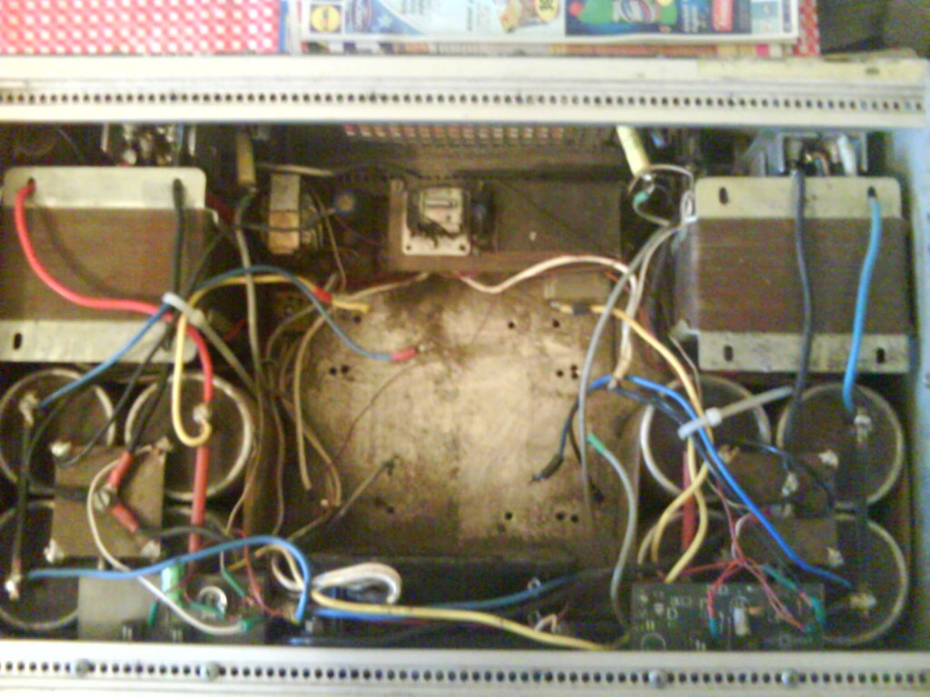

Hali! Valaki adjon tanácsot! Sikerült szert tennem egy végfok erősítőre, szerintem házilag volt építve a dobozáról gondolom, mert az nem gyári így gondolom a bele sem, az a probléma hogy nincs benne a végfok modul panel, de ezen kívül minden hiánytalanul, meg van benne, erre a régi tulaj is felhívta a figyelmem. Abba kérem a segítségeteket ha valaki, tudna részletes tanácsot adni, hogy tudnék építeni bele egy másikat. Aki úgy gondolja tudna segíteni, kérem írjon és küldök neki róla képet, de tudnotok kell hogy nagyon szeretném hogy működjön, csak az a baj nem sokat értek hozzá! Remélem tudtok segíteni! úgy döntöttem ide is rakok fel róla mellékletbe képet!
(#) scooby_ válasza bander91 hozzászólására (») Márc 12, 2009 /
Mikrofonerősítőnek az alkatrészeinek mik a "paraméterei"?(értéktáblázat STB.)
Esetleg lemezjátszó erősítésre használható?
(#) Bassmester válasza bensepeter hozzászólására (») Márc 12, 2009 /
Meg kell mérni a tápját, hogy hány voltos és egy műterheléssel is jó lenne letesztelni hogy tudjuk mire képes.
Ennek tudatában lehet csak bármit is ajánlani.

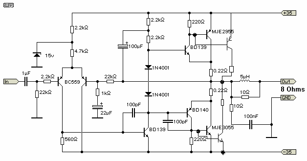

Azt szeretném kérdezni,hogy a csatolt képen lévő kapcsolásnál megvalósítható így a párhuzamosítás?
