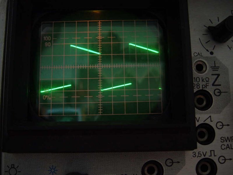

Csökkentettem az anódtápot 390V-ra CHZ által javasolt csatornánkénti RC szűrő soros ellenállásának 250 ohmra növelésével (zaj most már semmi
). A segédrács ellenállást egy picit megnöveltem 30 Kohm-ról 33 Kohm-ra. Így nyugalomban 67mA az anódáram, 4,3mA a segédrácsáram, 253V a segédrács feszültség és 14 V van a katódon. Az anód és katód között 356V a feszültség, így 23,85W az anóddisszipáció ez már 25W alatt van.A kapcsolás a generátor 2,4Vp 1KHz-es jelére éri el szemre torzítatlanul a 8Veff-et a 8 ohmos terhelésen. Ekkor az anódáram 62,5 mA a rácsfeszültség 230V 5,2 mA mellett. A túlvezérlés 2,7Vp bemeneti jelnél indul 1KHz-en. A felvételek a szinusz vágásáról 2,8Vp bemeneti feszültségnél készültek. Négyszögjelnél persze elöbb jön a túlvezérlés. A négyszöges méréseket 1,8Vp generátorjelnél végeztem. Jó ez a beállítás, megpihenhetek, hallgathatom a zenét, barátkozhatok a hangjával?(Más hangkarakter mint az EL84SE, talán mert tetróda?) A visszacsatolásból ha lehet mégis kihagynám a kimenőt, tetszik a hangsugárzó szimetrikus meghajtása. Köszi a választ!

És ami még kimaradt a négyszög ...
