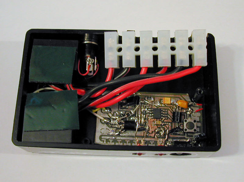

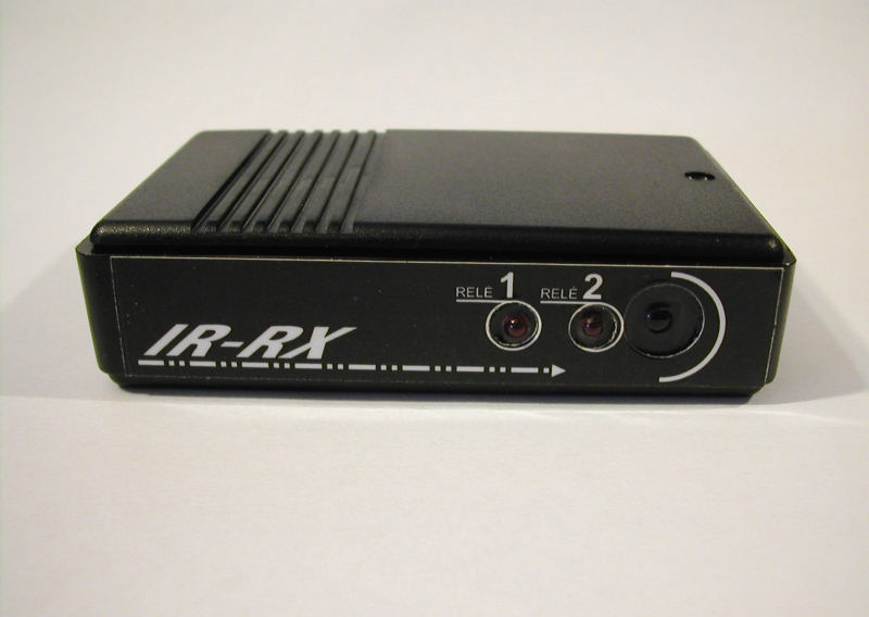

Csak, hogy én is mutassak valamit mostanában, megmutatom nektek a 2 relés infra vevőt, amit
megrendelésre csináltam.
A belső nyák egy átgányolt szintén általam tervezett időzítő áramkör. 12F675 dolgozik benne egy tsop2236-tal.
Hogy mire jó? Hát nem tudom, univerzális féle, annak kellett lennie... betanítható, 4 gombbal vezérelhető, sony szabványos távirányítóval. Akár 10A-es dc motort is tud kapcsolni, elméletileg...
A képek nem a legjobbak, bocs.
(#) bbalazs_ válasza Báddzsó hozzászólására (») Márc 11, 2009 /
Szerintem a belsejet ne mutasd meg a megrendelonek. Ha megis kinyitja, akkor mondd azt, hogy ez az uj 3D kapcsolastechnika, amit tulajdonkeppen nem is lenne szabad latnia, mert meg szabadalmi eljaras alatt van.
Egyebkent ha jol mukodik, akkor ugyes voltal!
(#) Báddzsó válasza bbalazs_ hozzászólására (») Márc 11, 2009 /
hehe igazad van...
úgy terveztem, hogy csak a fejlesztés megy ezen a nyákon, de már nem volt kedvem újat tervezni, meg marni, meg ha a reléket nyákra rakom akkor nem fér bele a dobozba. Majd ha sorozatgyártást tervezem, akkor majd szebb lesz..
