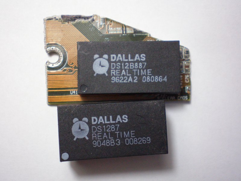

(#) huba hozzászólása Aug 4, 2008 /
Sziasztok. Érdemes ilyen alaplapból bontott RTC modulokkal foglalkozni? Adatlapot nézve egyedüli hátránya hogy párhuzamos kommunikációt használ. DCF77-mellé használnám, bár lehet elég lenne egy szoftveres, megszakíásokra alapozott óra.

(#) Norberto válasza huba hozzászólására (») Márc 13, 2009 /
Kicsit régi hsz, de érdekes.
„alaplapból bontott RTC modulok”
Ez a szó legszorosabb értelmében bontottnak néz ki
