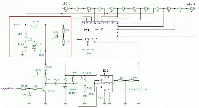

Én megcsináltam egy hasonló kapcsolást, azért hasonló, mert csak a monostabilt építettem meg ebből a kapcsolásból, az uaa180 ledkijelző helyett én 2db lm3914-es IC-t használtam, szóval nincs az egészről nyákrajzom, csak a bekarikázott részről, remélem segítek vele.

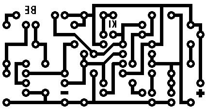

Készítettem egy nyákrajzot ehez a kapcsoláshoz (Lásd kép) Valaki át tudná nekem nézni hogy jól csináltam-e meg? Ez az első saját készítésű nyákom, ezért nem vagyok benne biztos hogy jól csináltam. Köszönettel:Csikinkyra

A Nyák a 10k potinál nem jó,igy az 555 nem kap rendes tápfeszt. A csúszkáját a potinak kösd össze az 1-es ponttal,és innen tovább az 555 4,8-as lábához,ezenkivül az 52k ellenállást a poti jobb szélső kivezetésére kösd. A zenert is forditva ültetted be.
Ezenkivül figyelj a beültetésnél,mert most a fóliaoldalt látod,az alkatrészek a másik oldalon helyezkednek el,és könnyű az 555-öt forditva berakni.
Köszi hogy átnézted a nyákomat.
Kijavítottam amiket írtál, ezeket leszámítva jónak tűnik a nyák? Majd a megépítésnél ügyelek az Ic-re is.
Jobban átnézve mégiscsak az alkatrészoldalt látom....
Igy még a BC182 kell megforditanod,mert az emitternek kell a testre csatlakoznia,most pedig a kollektor megy oda. A bázis a helyén van. Még annyit: az ic 5-ös lábára csatlakozó 1nF helyett tegyél minimum 10nF-ot,de el lehet menni egészen 100-ig is.
A BC182-t így gondoltad megfordítani? Az 1 nF -ot kicseréltem 10 nF-ra.
Volna még egy kérdésem (lehet hogy hülyeség) Mégpedig az hogy, ha ezt a nyákot vasalásos technikával akarom elkészíteni akkor ezt meg kell még tükröznöm rávasalás előtt. Jól gondolom ?
Mostmár jó!Ha ezt a mintázatot nyomod ki,amit a képen látok (persze alkatrészek nélkül),akkor nem kell tükrözni.
A fordulatmérő többi része készen van?
Köszi segítséget .
Még nem teljesen. A bekeretezett részt (vagy egy részét) helyettesíteni lehet egy Ic-vel csak sajnos nem tudom milyen fajtával (talán stabilizátor ?) Esetleg azt nem tudod hogy mivel lehet helyettesíteni ? Elég kevés a hely ezért lenne jó ha helyettesíteni lehetne egy Ic-vel.
Stabilizátor ic van 9V-osban is,de neked ezenkivül 5V-ra is szükséged van,és igy a kettő sem foglalna el kevesebb helyet....
Akkor megcsinálom így ahogy van.

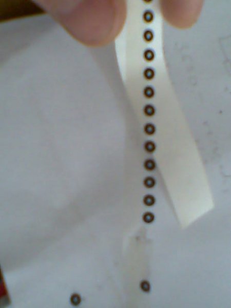

A következő történt:
Rálamináltam a lemaratott, de még lyukak nélküli panel mindkét oldalára egy fóliát, és ezután fúrtam ki a lyukakat. Egy nagyobbacska csepp vízben feloldottam egy hangya....nyi ezüst-nitrátot, de még ez is túl sok és túl tömény lett. Szétterítettem a kis tesztpanelen, aztán egész közelről megvilágítva hagytam száradni. A lyukak környékére valóban kiült az ezüst, sőt volt, amelyiket el is tömítette. A száradás után lehúztam a fóliát ezzel sikeresen kitépve a kis ezüstdarabokat a lyukakból. Kíváncsiságból azért csak befejeztem a dolgot. Megmértem előre 20 szívószálnyi víz tömegét, ebből tudtam a térfogatát is, majd ez alapján a tetején befogott szívószállal adagoltam. A szilárd összetevőkkel viszont bajban voltam, azokat szemre mértem ki, és igazából fogalmam sincs, hogy melyikből mennyi került bele. ![]() Először világoskék színe volt, mint a rézszulfátnak, aztán amikor raktam még bele NaOH-t, sötétkék lett, majd magától undorító sötétzölddé vált. Lehet, hogy nagyon elcs***tem az arányokat. Kb. 20 percig hagytam benne a panelt. Valószínűleg ez is kevés, nem tudom. (Az azuros eladót direkt megkérdeztem, hogy van-e valami fontos tudnivaló az anyagokról, kell-e valamire különösen vigyázni, azt mondta, nem, csak nagyon büdösek. Na, az ammónium-hidroxid elég nagy meglepetést okozott még a nyitott ablak alatt is. Abban a pillanatban, hogy kinyitottam a kupakját, elkezdte eszeveszettül csípni a szememet és az orromat. Az oldatban már nem volt ilyen durva szaga.) Végül a 16 furatból 2-t sikerült átvezetővé tenni, ami ahhoz képest nem is rossz eredmény, hogy a fólia lecibálása után alig maradt ezüst a furatok falán. A képződött rézréteg valóban nagyon vékony: 20 Ohm-ot mértem a panel két fele között mindkét esetben. Ez már épp elég ahhoz, hogy elektrolizálni lehessen rá, mint ahogy az az oldalon le is van írva. Ezt én most nem tettem meg. Összességében azt kell mondjam, hogy a dolog valószínűleg működni fog, ha kellően precízen csinálom. A fólia nem volt jó ötlet. Az ezüstnitrát-oldatot egy ecsettel kell a panelra kenni, aztán valami éles műanyagdologgal leszedni a felesleget, hogy csak a lyukakban maradjon, és aztán szárítani. Úgy tippelem, hogy az egész folyamatot kb. egy-másfél óra alatt véghez lehet vinni, az elektrolízis viszont 6 óráig tart, de azzal legalább közben nem kell foglalkozni. Ma kipróbálom rendesen kimért adagokkal és fólia nélkül. Idézet: „az elektrolízis viszont 6 óráig tart” Ha arra gondolsz, amire én, azaz egy erősebb, tartósabb, vastagabb rézréteg galvanizálására a furatok falán, akkor az szerintem kizárt, hogy 6 órás folyamat legyen. Bár ez függ az áramerősségtől is... nálunk a suliban 2,6A-es áram mellett 25 perc alatt kb. 10 um vastagságú réteg jött létre. Viszonyításképp, amiket venni szoktunk fóliázott NYÁK-lemezeket, azokon átlagosan 35 um-es vastagságú rézréteg található.
Ezek jó hírek Valószínüleg azért rántotta ki a fólia a furatból az ezüstöt, mert nem volt elég tiszta a furat fala. Esetleg a mikroérdesítés is jól jöhet, ez kénsavas ammónium-perszulfát oldat az arányokat sajna nem tudom, egyszer próbáltam csak egy teljesen lemart nyákon, a viszonylag sima felületet elég jól megmarja, érezhetően érdesebb lesz, a tapadási felület nő. Itt egyébként van egy leírás az elektrolizálásról (furatgalván is van, de kálium-permanganátot nem adnak itthon szóval felejtős) 162 percet ír az ember 18 mikronos vastagsághoz. Ami még eszembe jutott, a csapvíz a szennyezések miatt lehet nem jó, ioncsrélt vízzel kellene megpróbálnod. Mellékeltem egy doksit, a palládium-kloridos módszer van leírva, de hasznos lehet az ezüst-nitrátoshoz is. A kémiai réznél az EDTA nem feltétlenül kell, egyszer sikerült még alapozás nélkül is ez a lépés, de soha többet.
