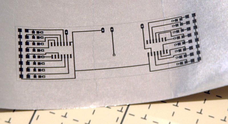

Valaki nyomtatott már alufóliára?
Itt olvastam ezt a lehetőséget:
Annyit módosítottam, hogy az alufóliára ráragasztottam egy öntapadós lapot, így jobban beveszi a nyomtató.
Még csak egy próba nyomtatást csináltam, és kicsit meggyűrte a fóliát, de nagyon bíztatónak tűnik az eljárás.
ui.:
Az átlagosnál vastagabb alufóliát használtam, és lehet ha precízebben raknám rá az öntapadós lapot akkor nem gyűrődne meg. Vagy hengerrel jól rá kéne dolgozni.
