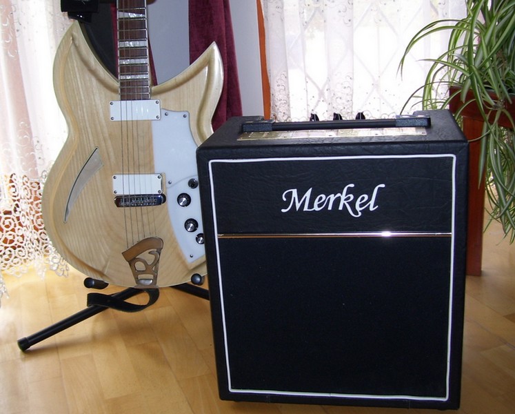

Bemutatom, no nem Balujevet, hanem az általam elké- szített VOX AC-4 SE kapcsolású klónomat. A trafókat is én tekertem és mint látjátok a kimenő (baloldalt) méretével sem spóroltam mert a min 6-7 cm2 helyett 8.8 cm2-re csináltam. Mind a kombó mind pedig annak hebegője (tremoló) szépen szól és normál esetben is leadja a kb. 4 Wattot, torzítva pedig még többet is. Igat az anódfeszt a kapcsolással ellentétben 270 Voltról 285 Voltra emeltem. Lusta voltam dupla menetet tekerni a hálózatira, ezért diódás egyenrángatást használtam. A feliratokat CNC-s marással a kezelőlapot pedig plexilap aranyozásával csináltam. Háttérben a szintén általam készített Rickenbacker 681-es klón látható amely e gitárgyár legdrágább modellje volt. Én ui. hobbyból modelleket, gitárokat és gityókütyüket csinálok....
Gratula, nagyon tetszik a műved. Jó lenne hallani. A gitár is jó, nem szokványos, A kőris adja a magasakat.
Idézet: „A kőris adja a magasakat” Ezt komolyan mondod?
Ezt írtad:
Szia! Viszonylag új vagyok a fórumon és fogalmam sincs hogyan kell bejátszanom erősített hangot, hogy hallhassátok. Én, mint régi csávó a klasszikus Shadows, Ventures ill. Beatles emlőkön nevelkedtem. Higgyétek el, hogy a kombómból egészen szép Shadows hang jön ki annak ellenére, hogy nem tömör Strat jellegű fagitáron pengetek. A gitár egyébként a 23. alkotásom. Eddig már 27-et csináltam. 1962 óta csinálok mindenféle gitárt. Volt úgy, hogy a zenekarom minden tagja az én bendzsóimon pengetett. Hosszú szünet után 1998-ban, a nagy németországi "magányomban" kezdtem el újra gitárokat fabrikálni amelyekből 2 darabot ott jó pénzért , Mike Pinnie és Billy Harrison egykori THEM tagok szignatúráival el is tudtam adni. Nevezett gitár nem kőris hanem un. karakteres jávorfa. A Rickenbacker cég ui. a jávor, másnéven juharfára és az amcsi (fekete) diófára esküszik. E gitár gyártásáról a drágasága miatt leálltak. De én utána csináltam azzal a módosítással, hogy annak valódi hangdoboza, 10 fokos nyakdőlése és a sztereó kimenet helyett többféle torzító kimenete (pl. ampotor, new clipper, stb) van. Mivel mostanában bagóért lehet egész jó gitárokat csinálni én csak a hobby pincém falára ill. barátaimnak csinálok Rick kópiákat és saját un. custom gitárokat.
Minél keményebb a gitár test anyaga, annál több a magas hang, persze ez elektromos gitároknál áll fenn főleg. P l a Fender keményfából csinálja a gitárjait, pl. Éger . Maple, /hegyi juhar/ bassokat mocsári kőris,
STB. A gipson félkemény pl Tiszta Mahagóni, vagy mahagóni test maple borítással. Ez a hangzásban nyilvánul meg. Ezekhez hozzátervezett hangszedők járnak. Az akusztikus hangszereknél, ahol főleg a teljes hangzás számít, tehát a bass-tól a magasig, sok-sok felharmonikussal, Lucfenyő, hegyi juhar, nyír, hárs, , . Pl Stadivari hegedűk lucfenyő fedlappal készültek. Bocsi az offért, de ez külön tananyag a hangszerkészítésben. Amit hallunk a szinfónikus zenében az lucfenyő, és juhar és réz hangja rezgése.
Akkor neked nem kell bemutatni hangszerfákat. A mai gitárok olcsók ,jók. Már tömegcikk lett.
Az erősítő hangját csak élőben lehet véleményezni. Hangmintát lehet viszonylag könnyen csinálni, de úgy sem azt hallom vissza amit tud, ez függ a lejátszó rendszetől. PC hangszóró, stb.
Neked meg azt mondom, hogy igen! Annak ellenére, hogy mostanság inkább basszusgitároknál használják a kőrisfát, az annak rendkívüli kemény rugalmassága miatt (hiszen ebből a fából a középkorban íjakat is csináltak) nagyon jó magashang rezonanciát produkál. Az első Tele ill. Strat gitárok is ebből a fából készültek, de Fender az olcsóbb anyag, a könnyebb megmunkálás és nem utolsó sorban a kisebb súly miatt áttért az égerfa testek használatára. Nekem ezt elhiheted mert rövid ideig kisinasként dolgoztam a híres Bittermann nevű gitárkészítőnél és egyébként is benne vagyok a témában már jóideje... |
