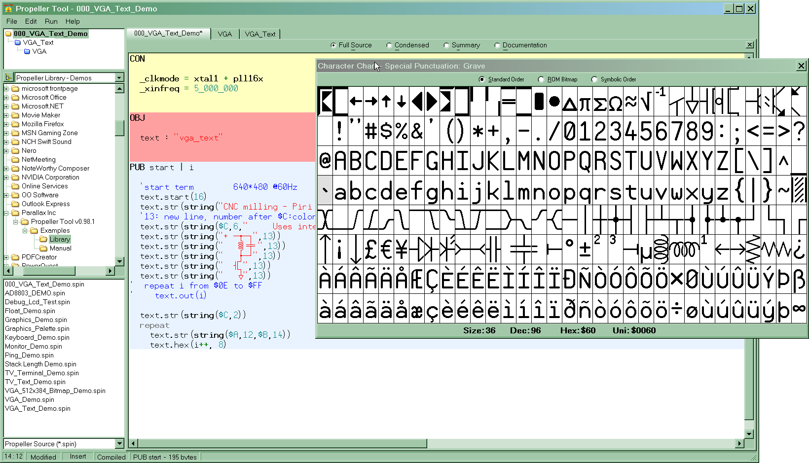

Közben nekiálltam a Propeller chip 8 magos processzorával foglalkozni. Egy kis kezdeti nehézség után, már ilyenre vagyok vele képes. Le vagyok nyűgözve tőle.
Az LCD.png egy képernyőkép a programról. A board.jpg a demoboard, egy P8X32A processzorral (8magos 32bites), rászerelt VGA csatlakozóval. A VGA.jpg a rákötött 17"-os monitor, ezt a képet a processzor rajzolta.
