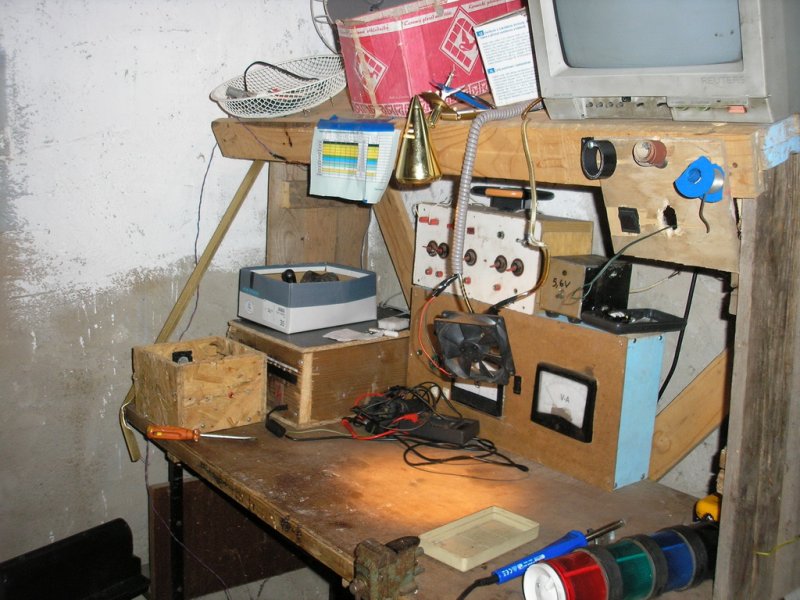

Az a kis szürke doboz amibe a vészgomb építve van, pontosan milyen doboz? Hol lehet kapni? És mennyire masszív? Azért kérdem, mert én az egyik vészgombomat a lábam alá tenném, és ki kellene bírnia a taposást. (Nem mindig szabad a kéz.)

A labortáp 0-25VDC és 0-5ADC.+ 5VDC 2 A stabilan rövidzárvédett hőmegfutásvédet stb.....
A piros zöld az nyomógomb, van mellete agy doboz amiben mágneskapcsoló van amit vezérlek vele BE/KI meg kicsit lejjeb vészki gomb.
230VAC van benn 2 banándugó aljzatra kivezetve.
Naggyábol ennyi
üdv.
(#) karesz01 válasza Attila86 hozzászólására (») Márc 16, 2009 /
Figyelj én a régi féle csengő nyomónak adobozát raktamPlexi lapot vágtam a fegelének a képen nem nagyon látszik de kivehető belőle !
9-es tömszelencét furtam az oldalába por viz stb pára nem megy bele
üdv

A műhelyemben az áramot akarom 'vészleállítani'. Áramkörök első bekapcsolásakor, élesztéskor stb ez nagyon fontos.

A labortáp DC és max 50V. (A most készülő tápom is 'csak' legfeljebb 100V-ot tud.) Ezért hálózatról működő áramkörök nem tudnak róla menni. Leginkább itt kapcsolóüzemű tápokra gondolok.
Igen, valóban gyorsnak kell lenni, ezért rakok egy vészgombot a lábamhoz is.
Szerelődobozzal együtt nem veszek vészgombbot, mert a vészgomb önmagában is 7000-8000Ft. No meg nekem már van kettő. Ezért inkább építek neki valami kis masszív dobozt.
