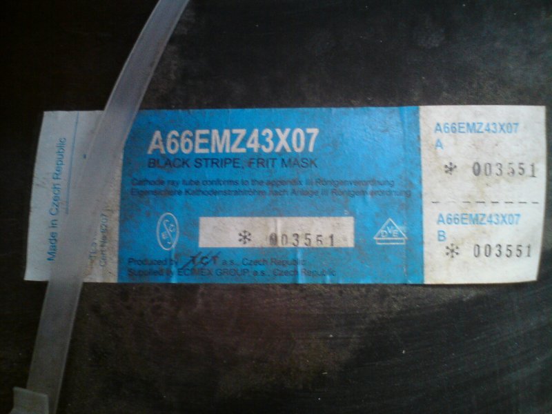

(#) Depo válasza otto8509 hozzászólására (») Márc 17, 2009 /
Sziasztok! Én még új vagyok, de lehet hogy tudok segíteni. Küldök egy tipusszámot, nézd meg lehet hogy jó. Van nekem egy itthon, csak karcos. Én ezt Schneider TV-be, szereltem be.
