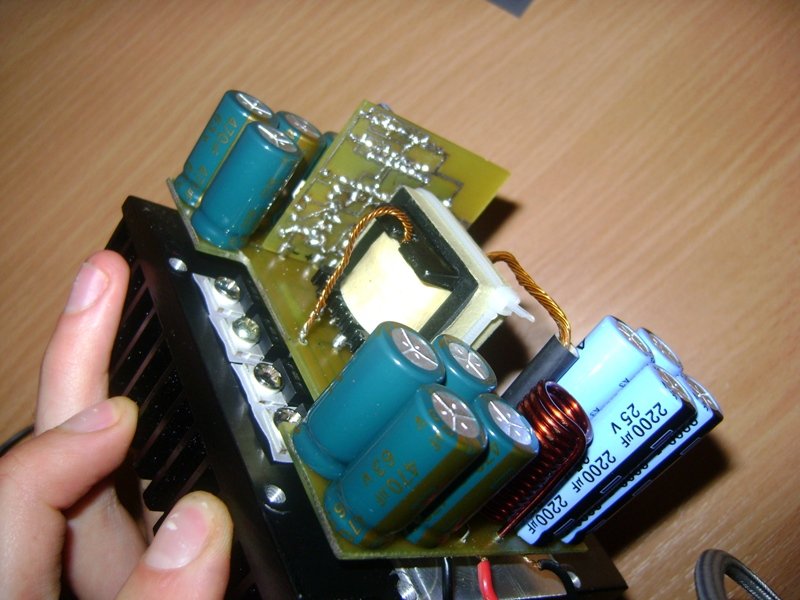

Elkészült a tápegységem. Kb 3hónapja csinálgatom és ma lett kész. Egész komoly teljesítmény leadására képes, ahhoz képest hogy egy 250w-os pc-mag dolgozik benne.
Cimopata kapcsolási rajza alapján készült, de helyszűke miatt összekellett zsúfolnom az alkatrészeket. Nyáktervel nemtudok szolgálni mert kézzel rajzoltam az egészet. Holnap leméren nagyjából a hatásfokot is, próbaképp egy 15ohmos ellenállással terheltem a kimenetet, és a fesz 80v-rol 65re esett le ekkor 4A produkált. Addigis rakok fel pár képet.

Nagyon menő. Amúgy kell ekkora hűtés neki?
Lehet hogy nagy, de ezvolt a legszimpatikusabb.
Ennek a kapcsolásnak mekkor a teljesítménye? Írtad h 250W-os Táp trafója van benne, de tud többet is. Mennyit? Amúgy, nagyon szép, precíz munka! Grat
Nemtudom mennyit birhat, de szerintem 250w-nál jobban nem érdemes kínozni, inkább használj kettőt belőle.
Az a helyzet hogy a huzal keresztmetszet miatt nemis tudnék nagyobb teljesítményt kicsikarni belőle, mivel nálam egy 130w-os végfok fog menni róla és annak elég egy 180-200w-os táp. Még nemvolt időm méregetni a hatásfokot, valószinű délután lesz belőle valami.
350W-ig biztosan tudja, de 450-ig még elpöfékelne szerintem.
Csatoltam a dolgokat, hogy minden együtt legyen. Ráírtam a kapcsolásra is a fontosabb adatokat, hogy ne csak egy légből kapott dolog legyen. üdv
Bocs ha félreértettél, nem a kapcsolásra értettem ezt a teljesítményt (mert az tud többet is), hanem az álltalam használt vasra.
Nem is neked címeztem a válaszomat. sankesz19 kérdezte: Idézet: „Ennek a kapcsolásnak mekkor a teljesítménye?” Amit te építettél arra irányulhatott a kérdése, én pedig megválaszoltam.

Nem volt időm mostanában foglalkozni a tápommal, de mostmár hamarosan neki kezdek a végleges változatnak. Átterveztem a nyákot is az ETD49-emre.
