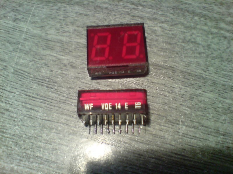

Közbe még találtam itthon is led kijelzőt. A képen láthatót, annyi adat van rajta ami ott van. VQE 14 adat alatt találtam ezt-azt de érdemlegeset nem. Nem tudod, vagy valaki nem tudja, hogy ez jó lenne-e az "alkotó" féle mérőműszerbe?

Ez nem jó, mert más a lábkiosztása. nekem is van pár darabom, majd csinálok belőle valamit. Egyszer.

Ez egy volt NDK gyártmányú kijelző, sajna nem tudom,hogy közös anódos,vagy katódos, de ezt könnyen kimérheted a multiméter dióda állásában. Annyi biztos, hogy elavult tipus, kicsi fényerejű, nem érdemes beépitened. Az ICL 7107 közös anódos kijelzők meghajtására készült.

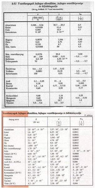

A mellékelt fotón (nem a legjobb minőség, de eredeti méretben nem tudtam ide csatolni) két táblázatot láttok. A felső egy 1977-es, az alsó pedig egy 2006-os függvénytáblázatból van. Mindkettő ugyanarról szól de mégis mellbevágó az eltérés. A fajlagos ellenállás, számomra megszokott Ω*mm2/m mértékegysége Ω*m-re változott!!. Aki tudja, kérem értelmezze nekem az új mértékegységet! Miért lett az "eredeti" mérőszám 1 milliomoda csak, és mit jelent ez az új adat. Konkrétan a rézvezetéknél 0,0178 Ω*mm2/m-ből miként lehetett 1,78*10-8.on Ω*m? Irok egy kis gyakorlati segítséget, a labortápok áram és feszültségmérési lehetőségeiről. Miként lehet, és kell ezt csinálni. Ennek kapcsán jutottam el a söntkészítéshez is, ahhol beleütköztem a fenti problémába. Ez kapcsolja ehhez a fórumtémához a kérdést. Alkotó

Tudsz nagyobb felbontást is csatolni, csak válaszd ki hogy ne méretezzen át. Másrészt ilyen szöveges képeket célszerű png be menteni, nem jpg-be. Amúgy szerintem csak elírtak valamit, bár nem sok látszik sajna a mellékelt képekből.

Változik a világ, anno még én is a régi mértékrendszer szerint tanultam
A mai divat: A fajlagos ellenállás SI-mértékegysége az ohmméter (Ω⋅m). De a számérték maga az nem sokat változott...
Amikor én tanultam (azaz 1-5 éve!) még Ohm*mm^2/m volt a mértékegysége.

Az ohm*mm2/m az tökéletes SI mértékegység. De a kérdés nem is erre irányult. Szeretném ha értelmezné valaki az 1,78*10-8.on ohm*m-t. Mit jelent ez? Miből, mennyi méter, mennyi ohm? Alkotó
itt azt írják hogy az SI mértékegyszég az: ohm-négyzetméter/méter, de a gyakorlatban az ohm-négyzetmilliméter/méter -t használják. Azaz szerintem 1m hosszú, 1négyzetmilliméter keresztmetszetű vezetőnek az ellenállását jelenti a fennti számod.
illetve négyzetméteres keresztmetszetre vonatkozhat a 10-8. A régi táblázat beli érték pedig négyzetmiliméterre.
1m^2 -re van megadva a vezetőképesség, hiszen, ha a keresztmetszet nincs megadva a fajlagos vezetőképességnél, akkor valahol az apróbetűs részben meg kell lennie adva az egységnyi keresztmetszet, amire értelmes a számítás!
1mm^2=(10^-3^2)m^2, ami 10^-6 mm^2. A 0.0178=1.78*10^-2 Ha a fenti képletbe írod, akkor meg is kapod a 1.78*10^-2*10^-6 = 1.78*10^-8 Bocs a képletekért nem sikerültek szépen! -szerintem-
Igazad van, az 0,0178 ohm, az valóban 1mm2 keresztmetszetre, és 1m hosszú anyagra vonatkozik.
De a másik??? Nekem is van tippem, ami beleillik abba amit mondtál. Ugyanis ha ohm*m2/m-nek tekintjuk a hivatalos egységet, akkor ez m-rel egyszerűsíthető, és bizony az eredmény ohm*m-lesz. Csak ez egy alacsony ellenállású anyagnál kicsit furán mutat, és elég messze van a gyakorlattól. (én nehezen képzelem el, hogy egy 1*1*1m -es réztömbnek adják meg az ellenállását, de hát ez van.) Alkotó |
